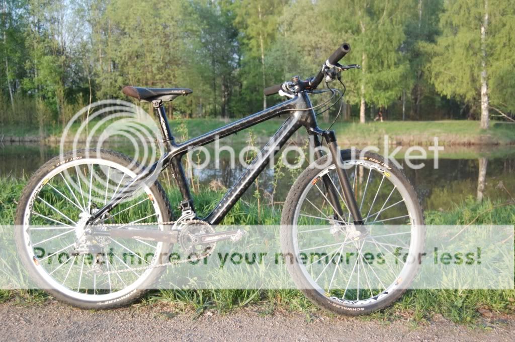

Topilla näyttäisi aika kevyt Beone olevan aluillaan.
http://i25.photobucket.com/albums/c9...t/crescent.jpg
http://i25.photobucket.com/albums/c9.../crescent3.jpg

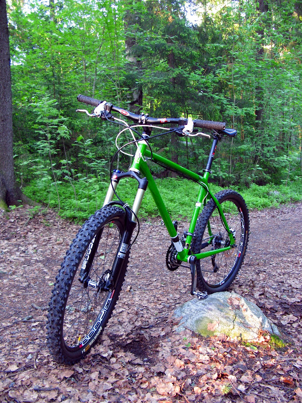

Maasturin lisäksi räpelsin tässä talven mittaan myös muodikkaan sinkulan. Ei liene ihan lopullinen asu vielä. Satula, tanko tai ehkä molemmat vaihtunee vielä jossain vaiheessa.
Tommosia Creesenttejä katteltiin aikoinaan kieli pitkällä, tuossa olisi ollut mahtava mahis entisöidä vanha retkikiituri. Hyvin olet kuitenkin sinkulan toteuttanut. Hieno!

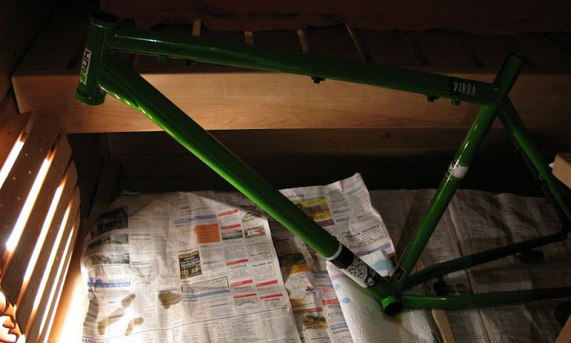

Kokeillaanpa kysyä tässä ketjussa. Olisi aikomuksena vetaista hiilarirungosta kirkaslakka ja tarrat poikkeen. WW:llä onkin hyviä vinkkejä tähän, mutta työvälineet ovat sitten aaamerikan ihmemaan tuotteita joita pojat käyttää.
Eli: minkälaista hiomapaperia (valmistaja), mistä paras hankkia ja minkälaista paperia puu/metalli/mitänäitä on - kannattaa hiilariin käyttää??? Märkähiontana ilmeisesti?
Sitten kun tulee uudelleen lakan laitto takaisin, niin samat jutut askarruttaa (minkälaista, merkki?) Saako itse aikaan hyvän pinnan ilman itkua?:):seko::(
Kiitollinen vinkeistä olisin.
