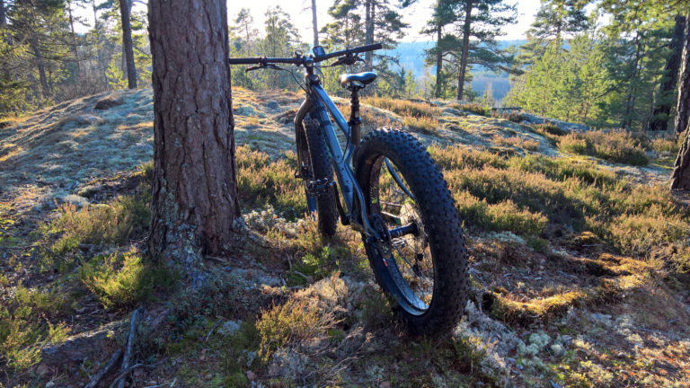

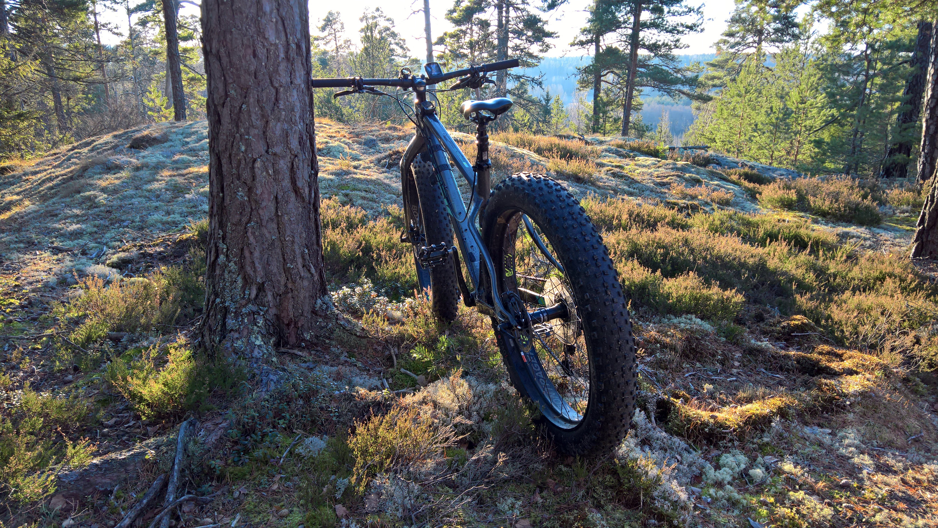

Mä oon n. 181cm ja lyhytjalkainen, Farley 9.6 on 19.5" malli.
Alkuperäisellä 80mm stemmillä oli ajoasento turhan xc-kenossa, nyt on 45mm ja tuntuu todella sopivalle.
Kolme lenkkiä takana, joista viimeisin itsenäisyyspäivänä Fiskarsin trail centerillä.
Fiskarsissa tuli (hissitolpan jälkeen) ekat päivitystarpeet esille, jarrut on liian tehottomat.
Punaisen reitin pitemmissä/jyrkemmissä laskuissa joutuu hidastelee vähän eri tavalla kuin 170/160mm joustavalla enduropyörällä, joten melkoisesti joutui puristaa DB3 jarruista ja kädet väsyi pelkkää jäykkää pyörääkin nopeammin.
Pitänee ensin kokeilla isompia laikkoja (eteen 200mm ja taakse 180mm jos mahtuu) noiden orkkis 160+160mm tilalle ja jos ei riitä niin sitten jarrupäivitystä harkintaan.
Joustokeulaakin olis parikertaa tehny mieli, mutta jotenkin haluaisin jonkin kunnon trailikeulan, rokkari vois tehdä esim. fat-yarin tms. blutoa isomman. Toinen vaihturi olis esim. wren, mutta siihen ei oikeen lompakko taivu.
Mietitytti myös, että millainen vaikutus pehmeyteen/ketteryyteen olis isommilla renkailla noiden 3.8x27.5" Hodagien tilalla.
Fiskars itsenäisyyspäivänä ja noin -8C

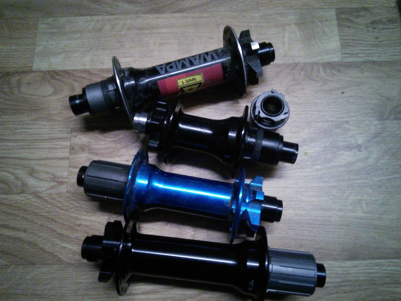

Onko Wampan vapaarattaasta tietoa eli kuka sen valmistaa ja onko kuinka hidas kytkeytymään? Mietin, että pitääkö heti ryhtyä upgradea tekemään, jos Farleyn ostaa.
Wampassa sellanen perus fattis takanapa.Hidas kytkentä.Valmistajaksi veikkaisin Formulaa ja vaparihan noissa on muistaakseni sama kuin Bontyn RXL:ssä.
Btw.Jackalope =Wampa ilman sorvissa hifisteltyjä laippoja eli varaosat löytyy helposti Trekkikdiilereiltä myös Wampaan.
Mä en ole vieläkään bongannut fatbikea tai yleensä mitään fillaria tehdasspekseillä josta ei olisi tarvinnut vaihtaa takanapaa ripeästi kytkevään.
Huom,Wampassa on sellaset kuusiokannalla olevat heavy duty nipat ja lisämausteena prikat nipan ja kehän välissä.Jos meinaa samoilla pinnoilla upgreidata navan niin purkuhomma viekin reilusti enemmän aikaa.Prikat jumittaa jonnin verran kehän pintaa eikä niitä kandee pudotella kehän sisälle tai saa muistella kuinka skidinä tyhjensi
säästöpossua.

Vanhalla Formulan navalla, Salsa 2 navalla ja I9 navalla ajaneen niin onhan se mahtava ku ottaa heti kiinni varsinkin jossai kivikko juurakko trial pätkällä.
Ja se I9 ääni 😀.
Mutta yhtään vapaaratasta en oo rikki saanut ajamalla, ehkä siksi kun niitä on ollu noin monta.
Ja harvemmalla välityksellä kyllä pärjää Läskeilevä kansa, jollei halua parempaa.
Silti ois hyvä tietää mikä heillä joilla on rikkoontunu on pettäny.
Kynnet ja samantien hammaskehät.
Tälläsiä on tällä hetkellä varaosalaatikossa....
http://ep1.pinkbike.org/p4pb14238277/p4pb14238277.jpg
Vissiin ne kynnet, en avannu ite vaan vein kauppaan takuuremonttiin. Kova pamaus ja jumitusta hetkeks, sit toimi muutaman kilsan ja sama, kolmannen paukun jälkeen se vaan pyöri tyhjää. Teknistä maastoa joo, omasta mielestä aika jouheva ajotyyli ja kenen tahansa mielestä painava kuski. :-)
