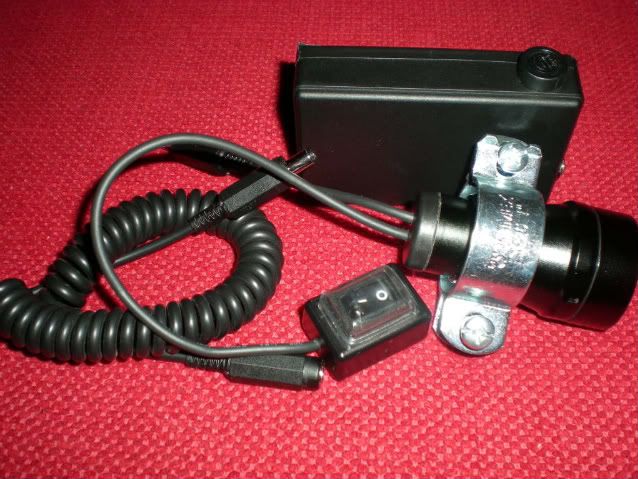

Tässä ois yks näkemys valaisimesta. Sovellettu nimimerkki "Teppa": n kiinnitystä & tulppausideaa. Kytkin vedetty pienen asennuskotelon ja keinukytkimen avuin tankoon. Akku 3,7 v 6600mAh, eli reilu pari tuntia ois toiveissa tuolla poltella.

Siisti kokonaisuus! :)

Baldie => Onko vakio driveri käytössä? Lamppu ottaa vakiona virtaa n.1.5A. 6300mah Etec lipoilla paloaika täydellä teholla yli 3h. Valoteho riittää maastojaluun hyvin vakionakin. Siistin kokoinen akkupaketti, mihin sijoitat sen ajon aikana, taskuunko? Pitäs itekin kehitellä jokin akun tanko/stemmikiinnike jotta sais pullotelineen oikeaan käyttöön. Hyvä idea tuo erillinen virtakytkin.

On juu vakiodriveri, ei ollu intoja lähtee kokeilemaan kuinka kuumaksi lampun saa paremmalla driverillä kun ei valotehossakaan ollut itellä sanomista. Akkupaketin suunnittelin tosiaan laittavani taskuun. Tuo on tosiaan sen kokoinen 55*85*25mm & kevyt, että sen voi periaatteessa laittaa stemmin allekin, joskaan sillä ei hirveästi voita. Tämän takia jätin lampun perästä tulevaan johtoon snadin pätkän, että voi käyttää ilman tuota kierrejohtoakin jos on tarvis...
