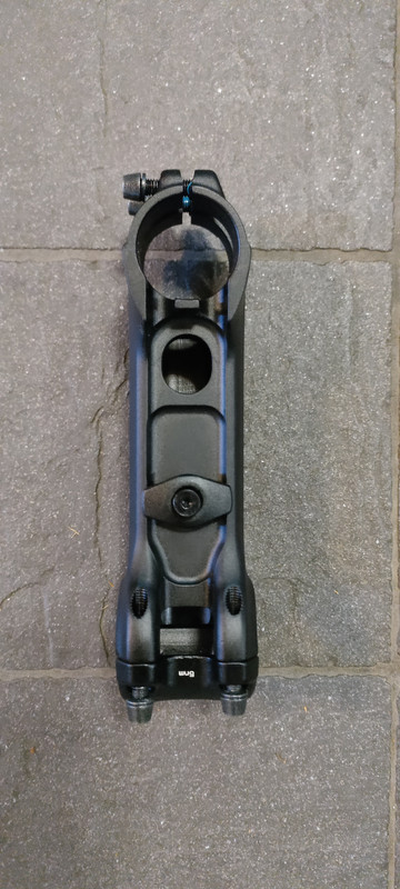

Tämä olisi kyllä pätevä sl7 stemmin kanssa cannariinkin. Piuhat taitavat tulla juuri passelista kohtaa stemmiä varten.
Ohessa linkissä olisi cannondalen 140 mm stemmi, jossa johdot visionista joko keskeltä stemmin sisään ja ulos ennen kaulaputkea tai sitten ulos visionista ennen stemmiä ja johdot kuljetetaan stemmin alla kuvassa näkyvän lukitteen kera. Minä ostin tämän setin 120 mm stemmillä
Tuossa aiemmin tarkoitin vain sitä, että superergo on vaikeampi johdottaa kuin monet integroidut.
https://www.cannondalespares.com/Can...detail/3-49607
https://i.postimg.cc/Vk3cYgbW/cannondaleconcealalta.jpg
Ai penteles! Miten minulta on jäänyt tuollainen huomaamatta? Onko tuo nyt sen uuden supersixin stemmi?

Eli onko visionissa keskellä reikä? En ainakaan nää tuota visionin sivuilla, enkä bike24 kuvissa? Acr malli erikseen?
Edit: On joo, tässähän tuo näkyy.
https://road.cc/content/review/visio...ndlebar-277997
Jeps. Systemsixin uusi stemmi. Stemmi ja Visionin trimax on valmiissa pyörissä kiinni pl. pari kalleinta mallia joissa integroitu momo brändätty ohjaamo.
120 mm painaa jotain 200 g.
Ei ne tosiaan kepeitä ole, mutta tuossa mallissa on mietitty käytännössä kaikki letkujen vetotavat. On tuo iso reikäkin oikeassa kohtaa systemsixiin ja vanhaan superiin. ACR stemmeissähän se on liian takana.
Juu, eiku supersixin uusi stemmi.

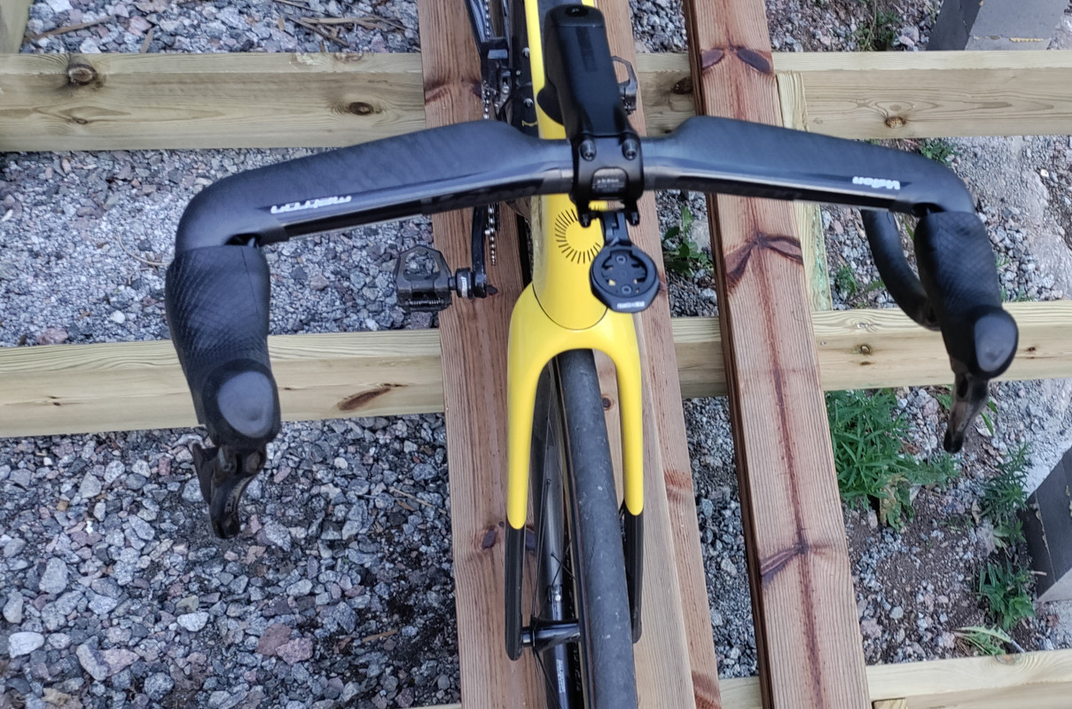

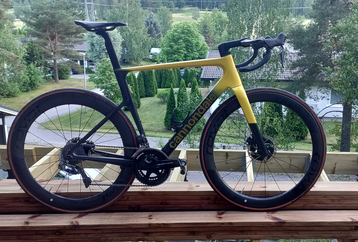

Ohjaamosta ja pyörästä pari kuvaa.
Tankonauhat vielä puuttuu.
Johdotus olisi ollut huomattavasti helpompaa kun olisi laittanut jarrut kerralla oikein päin.
https://i.postimg.cc/T3cT8wFZ/cannondalesivuvision.jpghttps://i.postimg.cc/W1GQDH7r/cannon...aamovision.jpg
Tanko on kyllä tosi makea. Varmasti sama muoto kuin tässä omassa fsa:n 38cm leveässä alutangossa, joka on kyllä bh:ssa täydellinen.

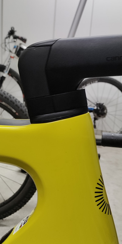

Puuttuuko tuosta stemmin alta jokin muovipala? Vähän samanlainen kuoppa kuin vanhoissa supersixeissa ja systemsixissä, mutta uusi on minusta ihan sulava tuosta kohtaa.
Hyvä kun huomasit. Ei siitä puutu, olin näköjään jättänyt edellistä tankoa varten viistetyn spacerin tuohon, näin uskoisin
Pieni kynnys siihen tulee muttei tuollaista, spacer jatkuu suoralla linjalla tangon alle
Siis kun nuo uuden superin stemmit kiinnostelee. Tässä fillarissa on kaiketi myös erillinen stemmi, mutta muoto ei näytä ollenkaan samalta.
https://hips.hearstapps.com/hmg-prod...590e224753.jpg
Jep. Noin näin jossain toisessa kuvassa, eli spaceripinkka on täysin suora, eikä ylimmäistä ole muotoiltu. Mutta tuota pitää katsoa jos tarkkaan jotta näkee virhettä :)
Taitaa onneksi se spaceri vaihtua nyt ilman purkamista. Systemin ylimmäistähän ei saa vaihdettu ilman kaikkien kilkkeiden irrotusta. Välipalat lähtee kyllä. Ehkä muuten tässä onkin syy, miksei ole haluttu tehdä ylös erimallista palaa.
Tuossa se nyt on "oikein".
Eli kynnys on olemassa, täysin slämmättynä se lähes häipyy
https://i.postimg.cc/dtZMF9SM/cannondaleliitos.jpg
Mutta onko tuossa minun postaamassani kuvassa nyt eri stemmi? Näyttää ettei siinä ole offsettiä ylöspäin lainkaan.
En ainakaan nähnyit muita kuin yhtä mallia cannarin sivuilla.
Väitän että sama stemmi. Kuvakulma vähän eri ja ilmeisesti kun ottaa tuon viimeisen spacerin pois niin stemmi istuu vähän syvemmällä.
Tuossa lähikuvassa myös mittakaava on sellainen että spacer on 1,2 cm korkea, eli kun tuota katsoo pikkasen kauempaa ja ylempää niin aika hyvin se häipyy
Mahtoivatko jättää sen täyden istuvuuden kalliille momo- integroidulle
Tai oikeastaan tuo taidetaan tarvita jos johdot vedetään ulkoisesti/ stemmin alapinnalla
Noin se on. Upotus alimmassa spacerissa/rungossa ja ulkoisten kaapeleiden takia vähän puolitiehen jätetty toteutus stemmin kanssa. Rumempi tuo on oikeastaan ilman spaceripinkkaa. Tuo keltaisen pyörän luva on vaan kauempaa.
Spessullahan on ylimmäinen spaceri erikseen tuota koloa varten.
https://hips.hearstapps.com/hmg-prod...1595881512.jpg
Olisi tuon cannondalen voinut paremminkin suunnitella, osittain keskeneräisen näköinen silloin kun kaapelit kokonaan piilossa.
Aika monessa kuvassa (mm. paatonin linkkaamassa pyörässä) on kaapelit vedetty stemmin alapinnassa, jolloin tuo terävä kynnys miedontuu kun johdot tulee siitä sisään ja po. ratkaisulla on selkeä funktio.

Tuolla integroidulla stemmi/stonga-systeemillä ei jää pykäliä oli sitten spacereita tai ei.
Niin paljoa tuo pykälä ei haittaa, oikeasti sitä ei edes huomaa vaikka sen tietää olevan.
