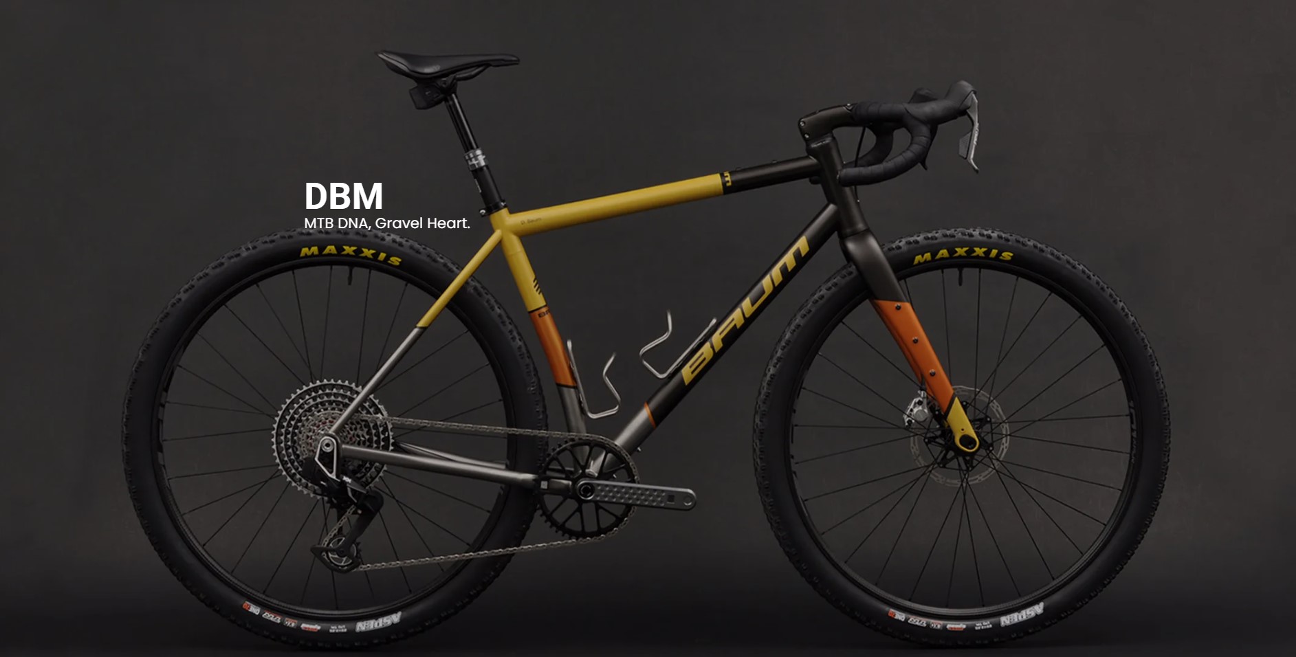

Nettiä selaillessa silmiin osui Baum Cycles ja sieltä suoraan 29-tuumaisille maastorenkaille suunniteltu DBM: https://baumcycles.com/dbm/
Hintoihin en ota kantaa. Geometria lähinnä kiinnosti ja ne löytyvät aivan sivun lopusta. Ymmärtääkseni firman perustaja Darren Baum olisi kokeillut eri gravelgeometrioita säädettävän rungon kanssa (https://velo.outsideonline.com/road/...avel-geometry/).
Perän pituutta ei mainita ollenkaan, mutta tuosta geo kuvasta näkee hyvin, miten mun mielestä matalammalla bb-dropilla saataisiin peräkin mahdollisimman lyhyeksi. Ihan noin pitkälle "todellista" muotoa ei ole vielä viety.
Tosi haluttavan näköinen pyörähän tuo on.

Sehän monster-Burt-gravelissa varovaisesti kiinnostelisikin, että se voisi olla nopea JA hauska. Tähän asti useimmat nopeiksi testatut renkaat on olleet sliksejä tai lähes sellaisia. Mä taas tykkään, että on pitoa kunnolla, sekä kaarrepitoa että myös vetopitoa, jotta voi polkea esim. Nuuksion jyrkkiä töppyröitä putkelta.
Aika vaikea yhtälö on vaan saada ajofiilis pysymään edes jotenkin tiepyörämäisen herkkänä ja silti mahduttaa mtb-renkaat. Front-center on pakko tehdä tavalla tai toisella pitkäksi toe overlapin välttämiseksi ja sen seurauksena pyörästä tulee auttamatta junamaisempi ja etupään pito heikkenee.
Mun lähestymistapa voisi kyllä olla ennemmin monsterluttero kevyistä putkista ja teräskeulalla. Sellaisen jos teettäisi, niin voisi ehkä sscx:ää lukuunottamatta luopua kaikista muista pyöristä.
