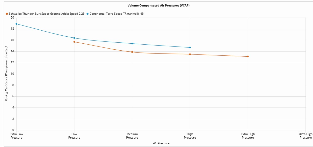

Edit: Tuossa vaikka BRR pro näkymästä 45mm terra ja thunderburt. Ei se leveä rengas välttämättä ole pelkästään sinne kivikkojumppaan. Kun alusta pehmenee, niin leveys vaan voittaa selvästi.
https://pic.useful.fi/6eeZxEMFz.jpg
^ Mitkä noi käytettävät paineet ovat, onko samat absoluuttiset paineet vai suhteutettu renkaan leveyteen painumana?
Ei muista, enkä muutenkaan pidä tuota brr pro näkymää täysin erillaisilla renkailla kamalan uskottavina. Juurikin paineiden ja nappuloiden vuoksi vähän liikaa muuttujia.
John Karraschin oikealla alustalla ajetut testit taas vaikuttavat päteviltä.
Edit: Volume compenced air pressurehan tuolla ylhäällä lukee.

Niin, tuo paineet maastokumilla on 1.7/2.4/3.1/3.8 ja 45mm renkulalla taas 1.6/2.1/2.6/3.2. En tiedä ajeletko itse 2.25" kumeilla tuollaisilla nurepaineilla, mutta jos vertaa tuota 1.6 ja 1.7 paineita niin ovat tasoissa, ja käyttöpaineilla 45mm on aivan varmasti nopeampi.
