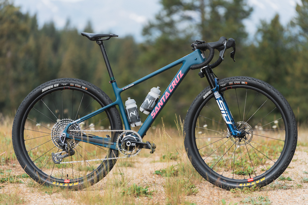

Jep. Mitä noita mediassa nähnyt niin maastopyöriä joihin lievällä väkivallalla (ministemmi ja mahdollinen suuri negatiivinen kulma) saatu kippurasarvi ja sen mukainen ajoasento.
Pääasiassa taitavat olla kisoihin joissa tarvitaan mtb jousto ja geometria + aero tasaisille osuuksile (esim. Leadville) tai mtb "mukavuusjousto" + aero ja ajoasento/mukavuus (Unbound XL)
lisäys: Leadvillessäkään tuo valinta ei ihan selvä ole, mutta kun Keegan S (jonka pyörä ohessa) vtänä vuona valitsi tämän ratkaisun, niin varmaan nuo yleistyy siellä
https://ep1.pinkbike.org/p5pb27061124/p5pb27061124.jpg
