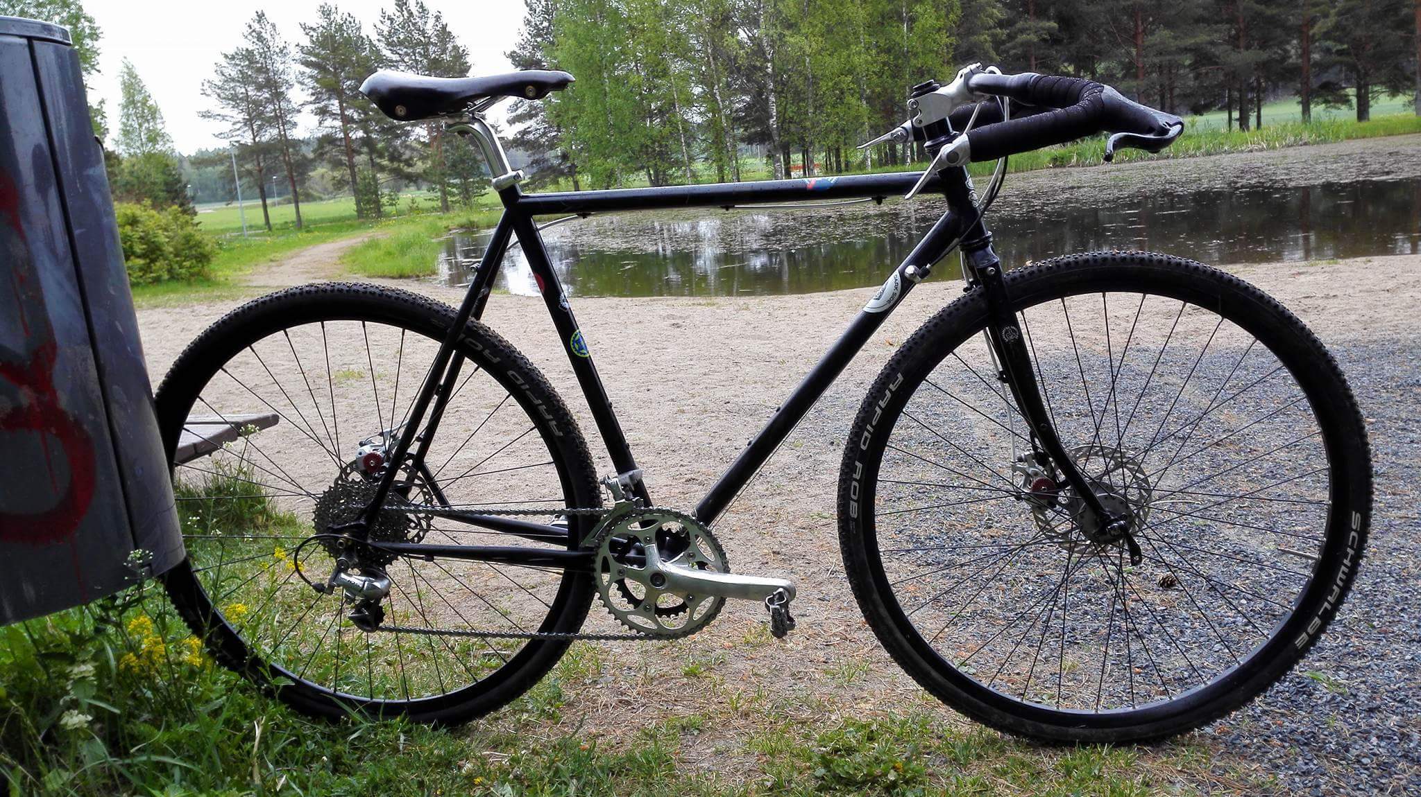

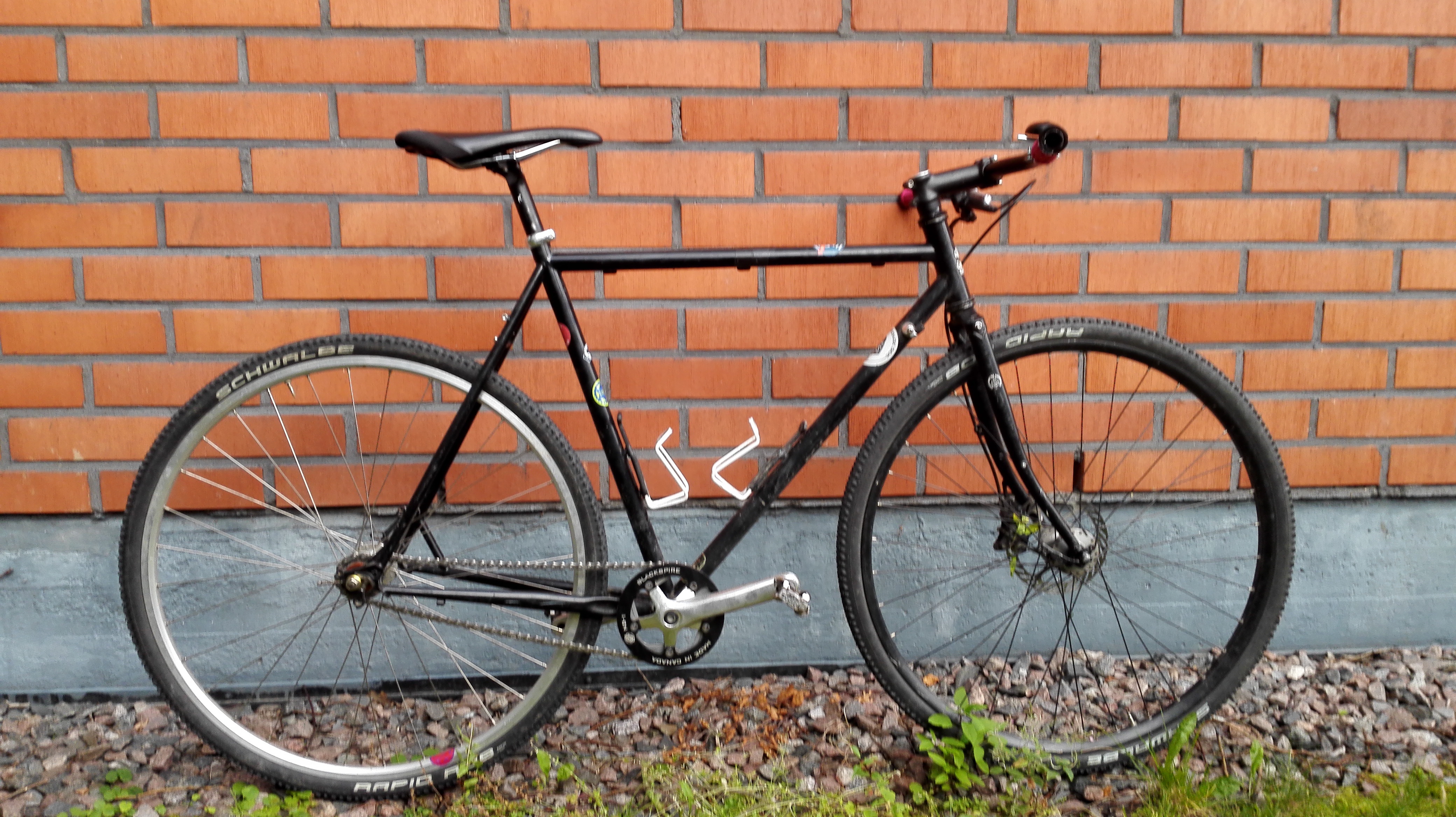

Minullakin on maantiepyörässä takimmainen teline ylempänä ja isompi pullon on tuolta hankalampi ottaa. Eli pelkkää plussaa matalalla olevasta pullotelineestä.
https://uploads.tapatalk-cdn.com/201...391723811f.jpg
Tommone!
Tässä samanlainen ratkaisu maantiepyörässä, mutta hyvin mahtuu panta telineen väliin. Oikeastaan fiksu vaihtoehto niinkuin edellä jo perusteltiin.
https://uploads.tapatalk-cdn.com/201...89e6788b64.jpg
