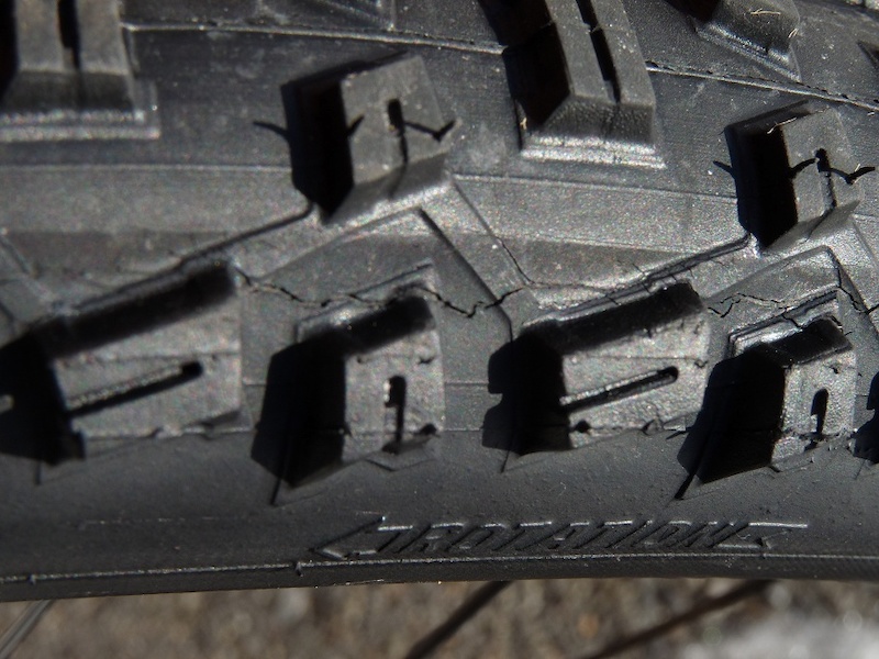

Se on se oikean kumin käyttö. Kortonki ei paikkaudu, kun se on liian notkea. Luulen että sillä on kanssa joten tekemistä, että kuinka tiheä kangas tubeläskissä on.

Sammaa miältä asiasta,kunnon kyljet pitää olla mutta kulutuspinnan litku hoitaa hetkessä,vanhat misukat ennen ajanlaskua vaikka olivat OIKEITA tubeleksia niin sellasia hohroja oli että Tziisus sentään,on renkaat siitä parantuneet .
