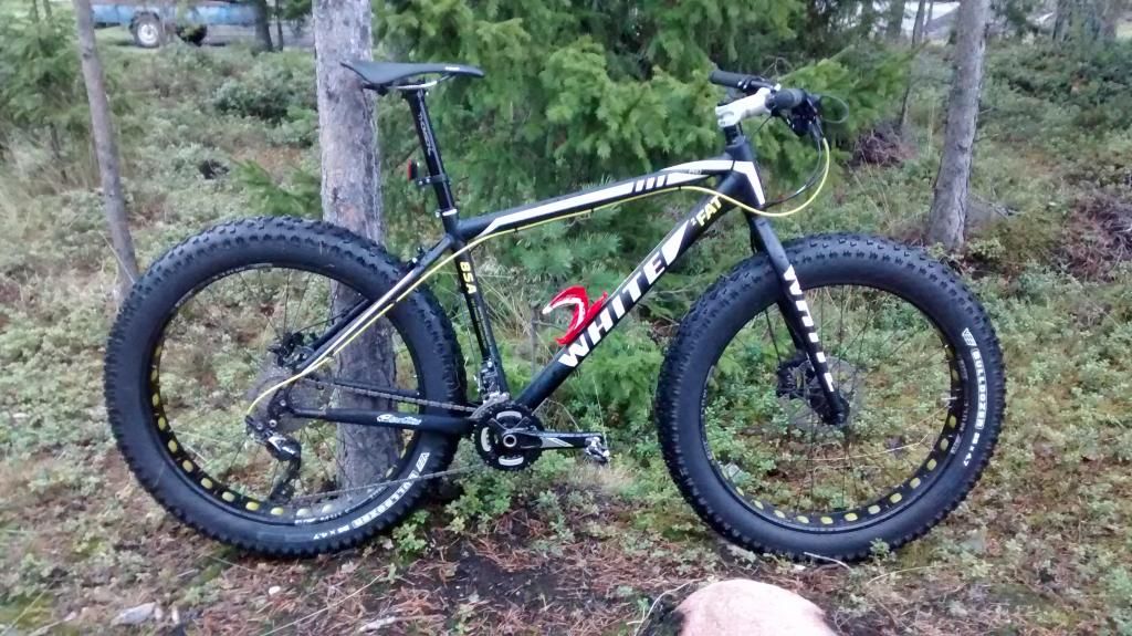

Läski "valmiina", tällainen tämä olisi saanut olla alunperinkin. ;) Pullotelineen väri vaihtuu kunhan muistan tilata oikean värisen ja tupit voisi vaihtaa kunnollisiksi. Tanko on answer 20/20, stemmi easton haven, jarrut deore (järkyttävä ero läskin orkkiksiin, must have modi), tolppa thomson elite (tässä satula pysyy oikeassa kulmassa) ja satula spessun phenom. Tubeless virityksen voisi vielä jossain vaiheessa tehdä.
Loppuun vielä pari kysymystä. Oletteko pärjänneett 1x10:llä ja jos olette, niin mikä teillä on eturattaana? Ja tuo slx takavaihtaja tuntuu vähän löysältä (turhan nihkeästi tiputtaa alaspäin ketjua), sen voisi periaatteessa päivittää medium xt:ksi ja samalla vaihtaa ketjun vähän vähemmän ruostuvaan versioon.
