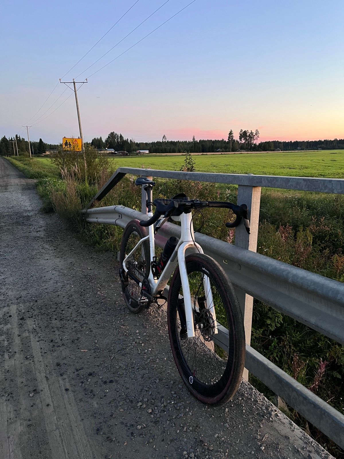

Tuorein projekti eli S-Works Diverge STR valmistui viimein. Parin testiajon perusteella melkoinen taikamatto! Jousitus nielee pienet epätasaisuudet, ja tasoittaa kiuaskivillä menoa erinomaisesti. Nimismiehen kiharat ovat luonnollisesti 30mm joustolle liian kova pala. Jouston saa vivusta lukittua helposti jos on pitkä asfalttisiirtymä. Gravel-"täpäriksi" ihan siedettävä paino 8270g. Osissa ei mitään kovin eksoottista: Red AXS XPLR 1x (42x10-44), itse kootut kiekot (Beast GR40-kehät, DT240, Sapim CX-Ray), Beastin stemmi ja 40cm gravel bar.
Vaikka komponenttien saatavuus on kohentunut pahimmasta korona-ajasta niin 6-9kk tuntuu nykyään olevan normaali tällaisen rakenteluprojektin kestolle. Tässä tapauksessa pullonkaulana oli oikean kokoisen rungon saaminen Suomeen.
Runko tuli lopulta Ranskasta sikäläisen tutun kontaktin kautta. Edessä oleva Future Shock on sama kuin tavallisessa Divergessä, eli ei vaadi sen kummempaa huoltoa. Takaiskari ei varsinaisesti ole huollettava vaan se yksinkertaisesti vain vaihdetaan uuteen jos tulee ongelmia. Itse vaihto-operaatio on max 10min homma.
