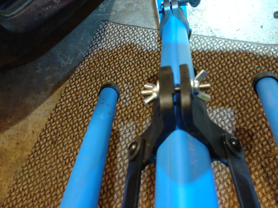

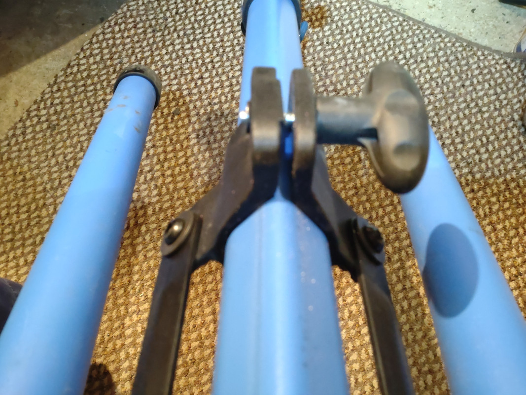

Parktoolin muoviin upotettu mutteri alkoi pyöriä. Laitoin siipimuttereilla kun en nopeasti muutakaan keksinyt. Ei tuo park tool nyt superlaadukas ollut.
https://i.postimg.cc/x8MgZVKV/Teline-ennen.jpg
https://i.postimg.cc/SR67r7hy/Teline-j-lkeen.jpg
