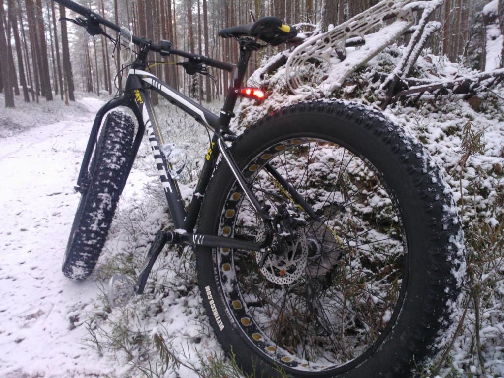

"Vanhakin jo nuortuu kuin lapsi leikkimään" voin sanoa nyt itsestänikin kun päätin ruveta vastoin aikaisempaa vakaumustani poraamaan kevennysreikiä alunperin umpinaisiin Fat1 Pron Weinmann-vanteisiin. Vahvasti liioiteltu netistä lunttaamiini "ohjeisiin" mitä tulee ajanmenekkiin. Tai sitten vaan tuo Festoolin akkukoneeni on oikeesti hyvä. Vanteen ontelorakenne ja sisältä paljastuneet tuplaseinämät ja pitkittäisvahvikkeetkaan eivät hommaa juurikaan hidastaneet. Kai nuo nyt sitten operaation jälkeenkin ryhdissään pysyvät; porasin vain 30 milliset vaikka 35 millisetkin olis tohon saanut, mutta sitten olis mennyt jo tarkoille jos jonkun reiän aloitusreiän kohdistus ei oliskaan osunut just kohdilleen,,,

No nythän se kerää ne ontelot täyteen jaskaa ja kohta on kevennysvaikutus menetetty. Messuilla oli muistaakseni Cressussa kanssa ontelovanteet rei'itetty, ihmeteltiin sitä silloin siellä. Kannattaa varmaan laittaa teipit reikien peitteeksi. Isolla nahkapaskalla tms. välinellä pyöreitä lätkiä teipistä niin tulee siisti.
Punnasitko muuten paljonko keveni?

Jep, Cressun läskissä tosiaan tuo ontelorakenne huomioitiin Fillari-lehden koeajossakin. Havaittiin, että vesilätäkön läpi ajettaessa tuo sai aikaan mielenkiintoisen efektin kun niistä onteloista suihkus vesi.
Ne on kyllä sikäli auki, että huomasin alumiinilastuja letkulla huuhtoessani, että vedellä ne putsaantuu helposti. Yllättävän pieni tuo painontiputus tuosta rei'ittämisestä oli: yhteensä 246 grammaa eli 123 g/vanne. Lisää toki tulee siitä, kun 106 g/kpl painava vannenauha vaihtuu teippiin ja 458 g/kpl painava norsunkortsusisuri vaihtuu 276 g/kpl painavaan Contin sisuriin.

Tossa molempien vanteiden kolikot, laatikon paino 70 g eli lätkät siis 242 g

Ei kannata muuten aina sokeesti luottaa ja orjallisesti seurata internetin ihmemaailman ohjeita. Mullakin oli WD-40 puteli etuvanteen kanssa valmiina ja siitä jopa suihkin ainetta porauksen yhteydessä, mutta onneksi älysin lopettaa turhan sotkun välttämiseksi. Ainakin yhdistelmä + 5 asteinen ulkoilma, Festoolin akkupora 1-nopeudella ("tehokas verkkovirtakäyttöinen porakone" on tarpeeton jos akkuporakone on asiallinen) ja Motonetin 30-millinen Morse Master Cobalt Bi-Metal terä oli sellainen, että vaikka käsin miten kokeili, terä ja/tai vanne ei lämmennyt vähääkään ja WD-40 suihkauttelua ainoastaan hidasti terän puremista ja aiheutti sotkua.
Lisäksi ohjeissa on mainittu, että valmiiden reikien siistiminen purseista kannattaa tehdä käsin koukkupäisellä metallikaapimella tai jopa Dremeliä jossain kaivattiin. Hui hai; alle neljän euron karaluiskelaikka oli just sopiva ja ennen kaikkea äärettömän nopea väline tuohon akkuporakoneeseen kiinnitettynä.

Alumiinin leikkuunesteenä käytetään yleensä tenttua.
^ Jep, noita oli monenmoisia cocktail-ehdotuksia kun noita operaatioselostuksia lueskeli, mutta tosiaan en tuon omakohtaisen kokemuksen perusteella mitään lisäaineita kaivannut :)

Siihen reikään vois laittaa vaikka jonkun alumiinisen tulpan ettei kura mene sisälle ;)
^^^ Itse asiassa eipä tullut valmiista vanteesta otettua edes kuvaa. En ole paksulla ajanut sitten helmikuun lopun metriäkään [emoji10] Tuon kevennysoperaationkin tein pääsiäisenä vain aikani kuluksi ja tuuppasin lopuksi löskin takas tonne pihan perälle vajaan. Tossa kuva vanteesta operaation alussa ja sitten tilanteesta kun laitoin oranssit teipit. Lopuksi tuli sitten valkoinen gorilla eli vanteessa on vuorotellen kolme oranssia ja kolme valkoista. Fillarin rungostahan tulee keväämmällä neonvihree; jos se kanssa sitten vaikka "kehtais" taas ajaakin,,,
Weinmannin vanteessahan on keskellä jäykiste eli sen takia joka toinen reikä on keskilinjasta vasemmalla ja joka toinen oikealla. Kohdistusreiän poraaminen keskelle kun ei onnistu ;)

Uretaanivaahtoa tai silikonia tilkkeeksi onteloihin. Kai se keveämpi olisi kuin ilman reikiä :)
Telttapatja tuonne sisään vannenauhan alle, pursuaa kyllä noista aukoista. Saa myös kivoissa väreissä.
Saavat olla minun puolestani auki. Seuraava omistaja sitten tilkitköön mikäli katsoo tarpeelliseksi :)
