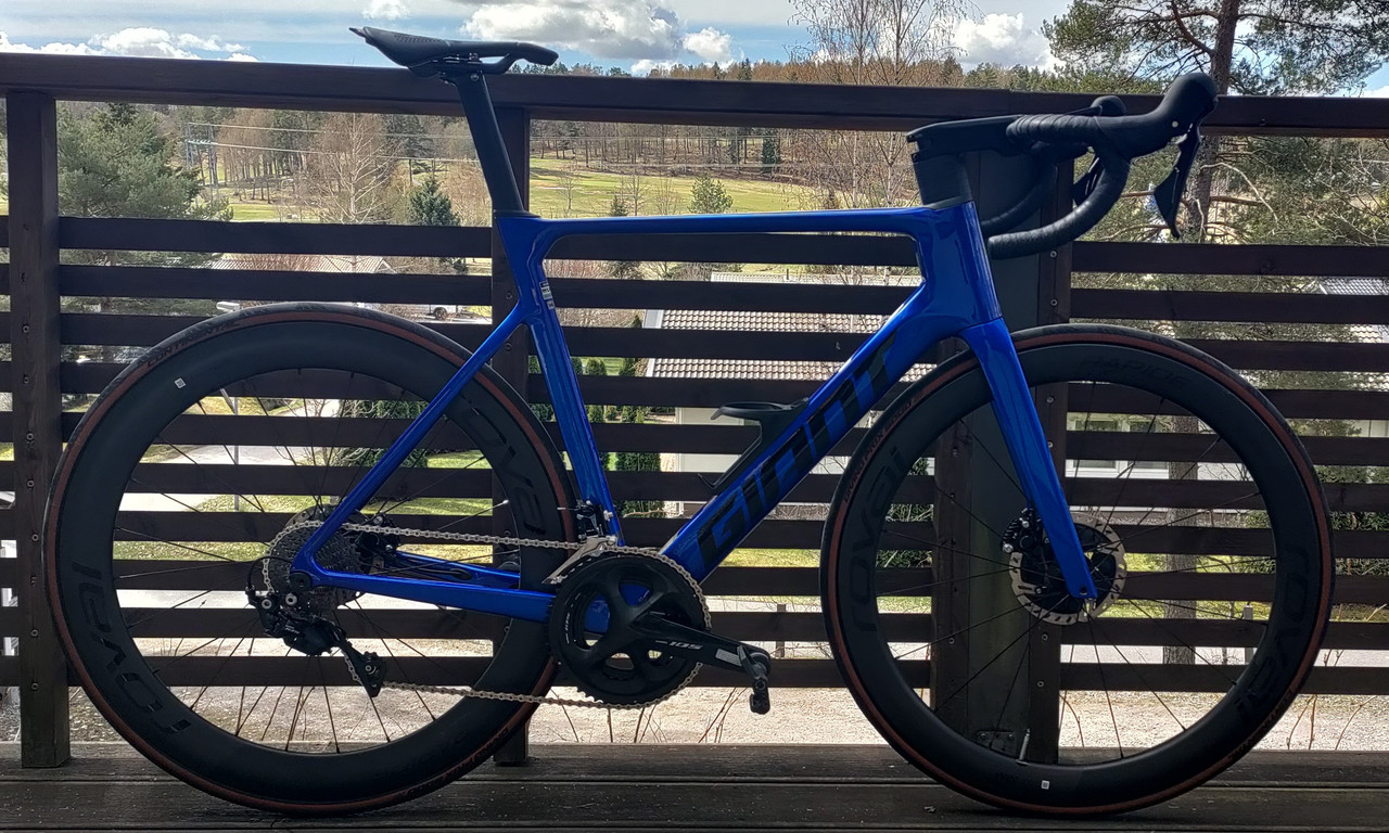

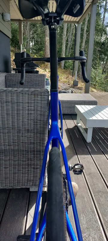

Laitetaan kuva kun tästä täälläkin puhunut.
Kiekot ja satula vaihdettu. Voimansiirto, kaulaputki ja spacerit odottaa sateista säätä.
Tämäkin metallisävy on irl parempi ja eläväisempi kuin kuvissa, minun mielestä
Verrattuna Emondaan - aeromielessä- niin selkein ero headtubessa joka noin 9 cm syvä sekä runko on kauttaaltaan kapeampi.
Satulatolppa on n. 2 cm leveä ja satulaputki 2,5 kohtuullisen alas. BB alue myös vähän korkeampi

Onpas tyylikäs!
Komea stemmi! Tyylikäs runko vaikken kaikesta pidäkkään mutta se täysin merkityksetöntä kun itselle tekee. Hieno kokonaisuus joka tapauksessa!
