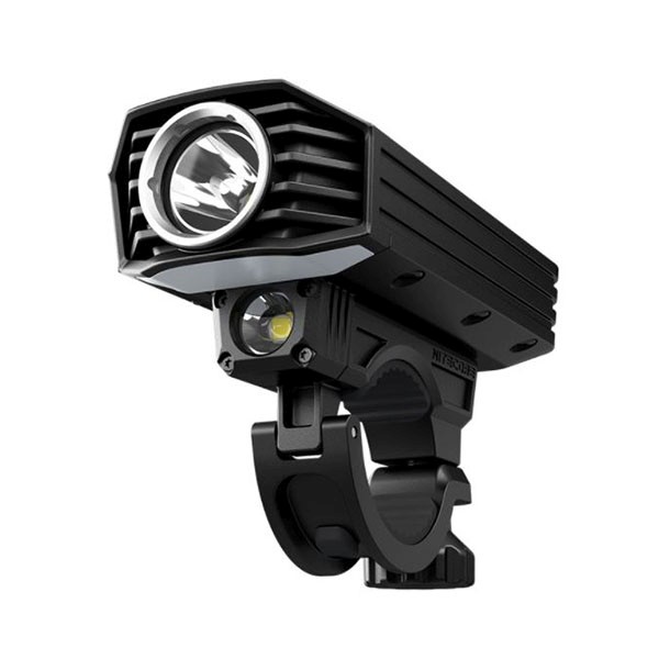

Itse ostin https://www.valostore.fi/fi/tuote/py..._nitecore_br35 Black Friday hintaan näemmä vieläkin. Kaukosäädin kätevä. Saa ns. Pitkät ja lyhyet valot napin painalluksesta.

Ostin luomuun tuon Nitecore BR35:n, poluille en ole vielä päässyt mutta mitä nyt aamulla pimeällä kelvillä testasin niin ihan kelpo valo.
Varsinkin hintaansa nähden.
Eihän toi valokeila kaikkein tasaisin ole, mutta hinta/laatu on oikein hyvä. Ja plussana toi "kelvivalo", ei tarvitse sokaista kanssaihmisiä.
Rakenne on jopa "vakuuttava" ja toiminta-ajan näyttö+kaukosäädin varsin kiva lisä.
Kypärävalon kera varmasti varsin oiva valo polkuajoonkin.

Nitecore täydellä teholla:
https://uploads.tapatalk-cdn.com/202...fb0a7eb3ee.jpg
^entäs se "lähivalo"?
^Se on päällä myös tuossa Trail-valinnassa.
Erikseen ei ole kuvaa.
Mutta jos valon pitää siinä kulmassa että maastossa kaukovalo näyttää riittävän etäälle(riippuu tietty mikä on riittävän etäälle?) niin lähivalo kyllä häikäisee vastaantulijaa.
Aamulla tuota kokeilin kun kävin valoa tuijottelemassa itse edestä.
Eli valoa pitää aina viitsiä kääntää alaspäin kun kelville siirtyy jotta ei häikäise. Tai tyydyttävä maastossa lyhyempään keilaan.
Kun valon suuntaa riittävän alas niin lähivalo rajautuu sieltä yläreunasta kyllä.
