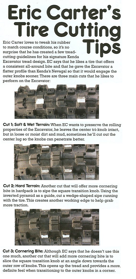

Onko kukaan koskaan kokeillut leikata renkaita?
Uusissa Contin mtk:ssa oli heikko märkäpito, johon ilmeisesti oli syynä valunysät, joita lähdin sitten poistamaan miniporan laikalla.
Tulipa siinä sitten mieleen kokeilla pientä leikkaamista.
Saas nähdä miten pidon kanssa kävi vielä ei ole testattu kuin pihassa.

Eipä ole itse tullut leikeltyä, mutta tällainen artikkeli sattui silmään päivänä eräänä:
http://2.bp.blogspot.com/_32OngGamq9...ectiretips.bmp
Lähde: http://www.kendatech.blogspot.com/
Epäilen ettei ne hapsut vaikuta pitoon mitenkään. Jos vetäisi nappuloiden pinnat "auki" hiekkapaperilla / laikalla (tai vaikkapa ihan vaan asvaltilla ja hiekalla ajamalla) niin sillä olisi enemmän vaikutusta.
Prot on tuunanneet kuvioita xc-hommissakin iät ja ajat mutta 2.2" MK:n perusongelma on siinä että nappulat on liian pieniä eikä se muutu tuunaamalla kovin helposti.
Semmoinen tuntuma olisi näistä märkä juurakko/kivikko vaatimuksista että renkaassa pitäisi olla kohtuullisen tukevat nappulat joissa on selkeät "terävät" reunat ja paljon kumia alustaa vasten.
Ja uutenahan toimii melkein mikä vaan, sitten kuluneena alkaa luistelu...
Sen verran rupesi kiinnostamaan, että tein empiirisiä kokeita käyttäen vaakaa, puun ja kumilevyn palaa.
Näyttää tosiaan siltä kuten arvelit, että karhennuksella on suurin merkitys pitoon.
Tiheä uritus pitää huonommin mutta ei lähde niin helposti ata jos paine kevenee luiston alettua. Tosin kaikkein äkkinäisin on harva uritus joka vastannee niitä ohuita nappuloita.
Voi tosin olla, että jos kokeessa olisi ollut käytettävissä "oikea juuri" niin tulokset olisivat olleet toisenlaisia. Varmaan lian kertymisellä ja laadullkin on merkityksensä.
Onkohan kukaan rengasvalmistaja käyttänyt pinnassa kumiseosta, jossa olisi kovia pieniä epäpuhtauksia mukana, jotka irrotessaan jättäisivät pinnan karheaksi ja ehkä myös samalla voisivat toimia hiekkapaperin tavoin?
