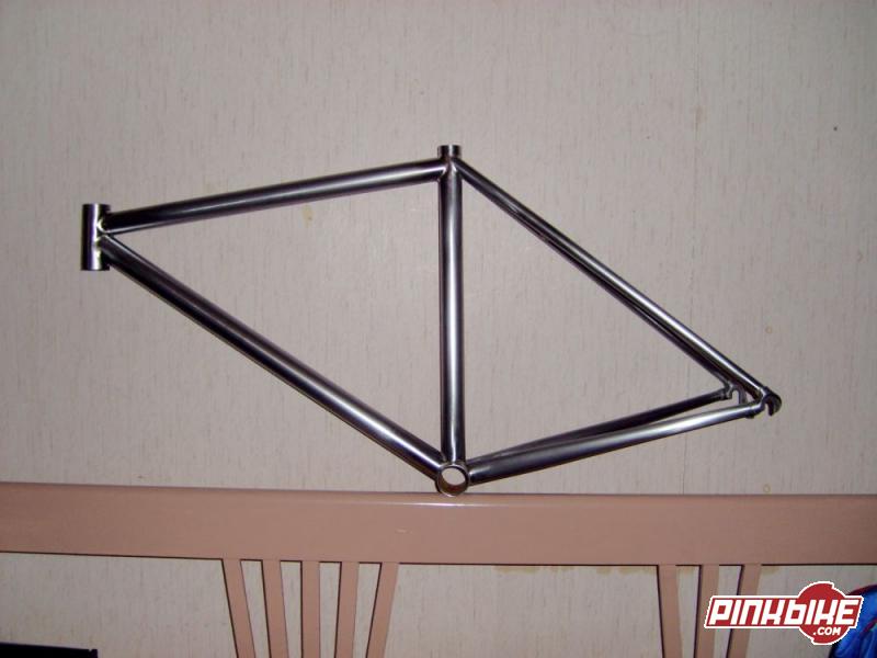

Tuossa sama runko ilman maalia ja kilkkeitä
http://photo.pinkbike.com/photo/1249/pbpic1249178.jpg

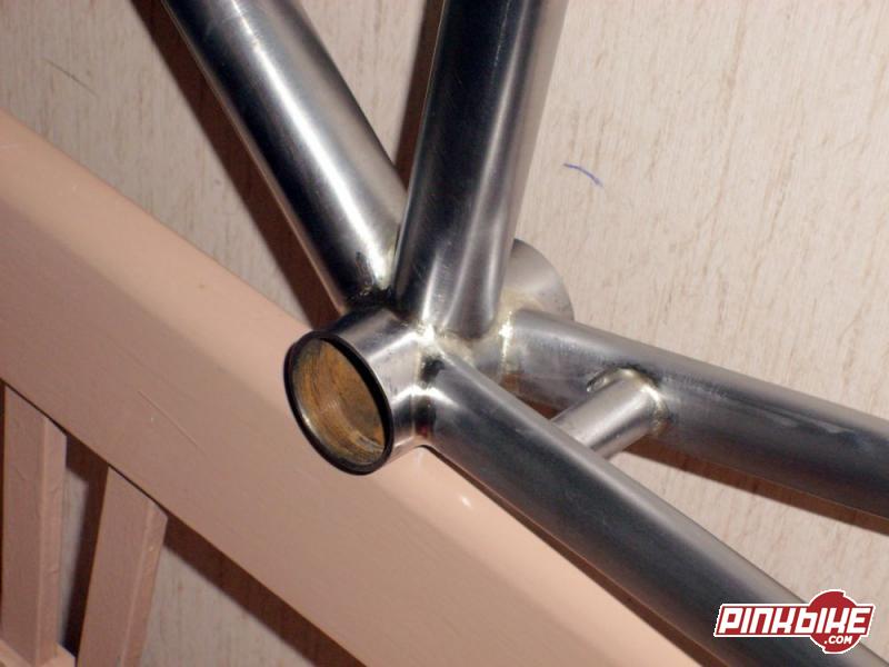

Mistäs tää Klemolan peli on väsätty? Tuommoinen hitsattu runko näyttää kivalta noiden turhan koreiden muhvien sijaan. ;)
Mites tuo hitsaus onnistui, vetelikö pahasti ja joutuiko siinä käyttämään jotain taka-askel hitsauksia?
Nimim. Kerran puikon luokkakokeessa käynyt, ei mennyt läpi :rolleyes:
Putkisarja on Columbuksen Zonal ja juotokset on tehty messingillä (9% nikkeliä). Viilaamalla on tehty sovitukset ja juottaminen tehtiin jigissä.
Erittäin lujassa on nuo putket. Huomasin kun tein seatstayt liian pitkiksi
ja koko takakolmio meni uusiksi. Oli työläs.
http://photo.pinkbike.com/photo/1249/pbpic1249416.jpg
http://photo.pinkbike.com/photo/1249/pbpic1249417.jpg
Lujassa on putket, joo, mutta kysyppä KHP:ltä tai Anderssilta niistä murtuneista saumoista. ;) Teidän pitää hommata TIG tai siirtyä kaikkien muhveihin, kuten Pekka :D
Tai sitten pitää opetella juottamaan paremmin tai vaihtaa juotoskamaa. Kyllä juottamallakin tulee vahva runko eikä saumat murru, mutta mitä olen muita kuvia tommosista ilman muhvia juotetuista rungoista nähnyt, niin aika paljon enemmän on täytetty tota saumaa. Tai oikeestaan tohon viimeseen kuvaan verrattuna monet käyttää varmaan kolme kertaa enemmän täytettä.
Andersin murtuneessa rungossa oli kyllä kunnon filletit. Kylmäjuotos, epäpuhtaudet, huono sovite, liian niukka filletti. Mitäs muita syitä on olemassa? En sano, että noista mitään olisi ollut em. henkilöiden rungoissa.
Nimimerkillä: Omassa tekeleessä ei ole fillettiä oikeastaan ollenkaan :o

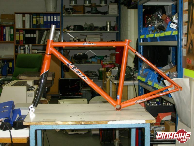

3 viimistä kuvaa alkaa oleen valmiina. British racing green väri muuttu Nippon racing greeniks, kun paikallisella maalifirmalla ei ollu yhtä Jaguaarin väripigmenttiä, lainattiin Toyotan pigmenttiä.
Hyvän näköstä kalijaa tossa viimesessä kuvassa. Ihan kivoja runkojaki :p
Tuukko Lohjalle näyttää livenä vai pitääkö tulla kahtoon?
kyllä on komea yhdistelmä tuo kiillotettu muhvi ja tumma väri. Hedelmänä
vielä kiilotit näemmä takajarrusillan! Mites se stemmi tulee? Kiillotatko kokonaan vai maalaatko keskiosan?
Kiitos
Tää projekti jatkuis yhä ilman kommentteja, sen verran runkku hommaa tuo loppu viimestely nuitten muhvien kaan. Jos meikäläinen rupeis rakentaa taloo siinä ei varmaan koskaan tulis oleen listat paikoillaan.

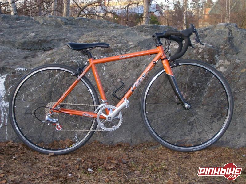

Nyt junnujen Elmokin valmis! Itikoita on kaiveltu pojan hampaiden välistä, kun ei pysy suu kiinni lenkillä:p
http://i5.pinkbike.com/photo/1275/pbpic1275350.jpg
http://i5.pinkbike.com/photo/1271/pbpic1271239.jpg
Miragea on kahvat ja takavaihtaja. Kammet ja etuvaihtaja Shimanoa, jarrut Bianchin logoilla.
