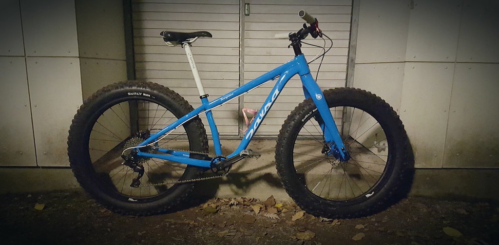

Edit: laitetaanpas omastakin pallerosta kuva kun nyt on "valmis":
http://imagizer.imageshack.us/a/img907/2232/ZcL9zL.jpg
Ootko tykänny tolpasta? Mikäs versio tuo on?
^ Tottahan toki, just hyvä. Samanlainen (Cane Creek Thudbuster ST) oli myös edellisessä, piti hommata tähänkin.
Siistit noi kumit 👌😊Kivan karkeet.

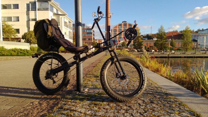

Tee ite nojaläski kun ei kaupasta saa :) On-Onen baby fatty oli taannoin aika hyvässä tarjouksessa ja se sai toimia osien luovuttajana tälle jonka ristiäisiä vietetään jahka maalikaupassa tulee käytyä, nimeksi tulee No-Jane.
Runko ja etuhaarukka on vaihdettu Onen etuhaarukalla kaverilta joka tekee kakkosversiota aiheesta. Runkoa lyhensin n. 20 cm omille mitoille ja keulaan hitsasin pätkän 48 millistä putkea jonka päälle toi pätkä babyn runkoa sujahtaa näppärästi ja on sitten säädettävissä eri pituisille ajajille.
Seuraava minullakin on suunnitteilla, tulee varmaan 26" kumein ja sähköavusteisena. Paria pikkumuutosta lukuunottamatta muuten näillä mitoilla.
Muoks. jospa se kuva nyt näkyisi, linkitin "oman foorumin" kautta. Kammet tuohon muuten laitoin 140 milliset... mun polvet tykkää enempi lyhyistä. 32 ja 42 piikkiset etulehdet.
^ kuva ei näy
Edit: no nyt näkyy. Hauskan näköinen keksintö. :)
^ Täällä vähän enempi juttua tuosta: http://www.fillarifoorumi.fi/forum/s...24#post2398124
