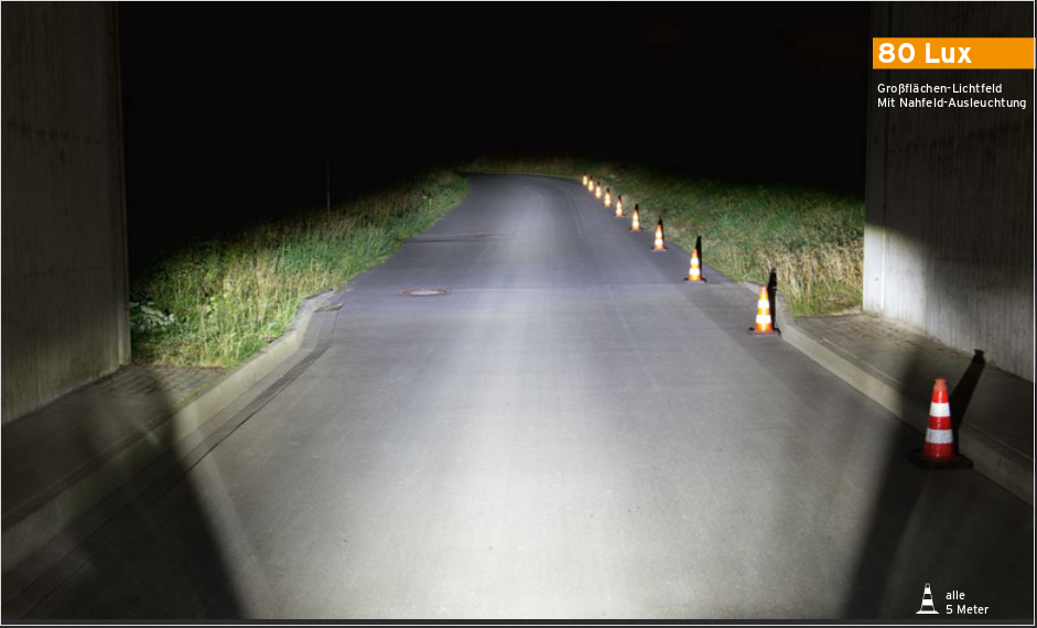

Etenkin maantiekäytössä eli muussa kun maastokäytössä kaikki kaikessa on valokiilan muoto, valon tasainen jakautuminen ja luumeneiden sijaan luksit - eli se paljonko tienpinnalla jonkin matkan päässä on valoa, (Tarkkaan ottaen puhutaan kai valaistusvoimakkuudesta.)
Yksi stVZO:n edellytyksistä on seuraavanlainen valaistusvoimakkuus, sekä tietenkin ettei häikäise vastaantulijoita " minimal lighting value of the area 10m in front of the bike should be no less than 10 lux of light (10 lumens / m2)"
StZVO:n luksimääräykset ovatkin eräs syy siihen miksi saksalaiset valmistajat eivät markkinoi lamppujaan luumeneilla vaan kertovat reilusti ja rehellisesti paljonko heidän lamppunsa antavat lukseja:cool: Kun kaikki tietävät miten luksit mitataan ja mitä ne käytännössä tarkoittavat, homma toimii!
Oman hovihankkijan eli Busch & Müllerin, tuttavallisemmin Bummin, maantiekäyttöön tarkoitetuissa akkuvaloissa lukseja on alemmalla teholla 15 ja ylemmällä 50 tai 90. Alempi teho on tarkoitettu (jotenkin) valaistuille teille ja ylempi valaisemattomille ja siihen ne mielestäni täysin riittävätkin.
Kokemukseni mukaan 15 Luxillakin ajaa mainiosti valaisematontakin tietä, kunhan se on tuttu ja (suhteellisen) hyväkuntoinen, eli sellaista tietä josta tietää ettei yhtäkkiä eteen tule ikäviä yllätyksiä tai paikkaa jossa pitäisi olla ekstratarkka tienpinnan kuoppien, railojen tms takia. Mutta kieltämättä syyspimeässä ja etenkin märällä kelillä mieluummin painaa nappia ja ottaa kaikki luksit käyttöön.
Silmän tottuminen valonmäärään käy muuten varsin äkkiä. Onkin muutama itseä huvittanut havainto siitä kuinka erehtyi luulemaan että ajoi ylemmällä teholla vaikka oli koko ajan ollut alemmalla - ja kerran kävi päinvastoinkin kun olin ensin tullut valaisemattomalta tieltä valaistulle ja käännyin sitten valaisemattomalle hiekkatielle jota en ollut aiemmin ajanut, joten katsoin parhaaksi vaihtaa ylemmälle teholle...jolla olinkin jo! (Jostain syystä en ollut pudottanut tehoa tullessani valaistulle tielle, kuten yleensä teen.)
Lopuksi kuva siitä millaiselta hyvän ja kaikenlaisilla teillä toimivan valokiilan tulisi näyttää ja miten valon tulisi jakautua tasaisesti (eikä olla jonkinkokoinen ylikirkas spotti ja etenkin korkeussuunnassa käsyttäjälle tarpeettoman tai vastaantulevalle haitallisen laajan alueen valaiseva):
https://www.bumm.de/files/Produkte/8...IQ-Premium.jpg

Niinpä minäkin selailin Aliexpressiä ym, mutta päädyin lopulta tilaamaan Lezyne Power Pro 80+ valon (integroitu akku, StVZO-hyväksytty) Amazonin kautta. Numero on siis ilmoitettu luximäärä.
Tuskin yhtä hyvä valokuvio kuin Ixon IQ Premiumilla, mutta eiköhän silti ihan kelvollinen ja luksit kyllä riittävät mainiosti:cool:
https://pic.useful.fi/ASqhnnWjI.png
(Kuvassa 80 luksia Busch & Müllerin lampusta,)
