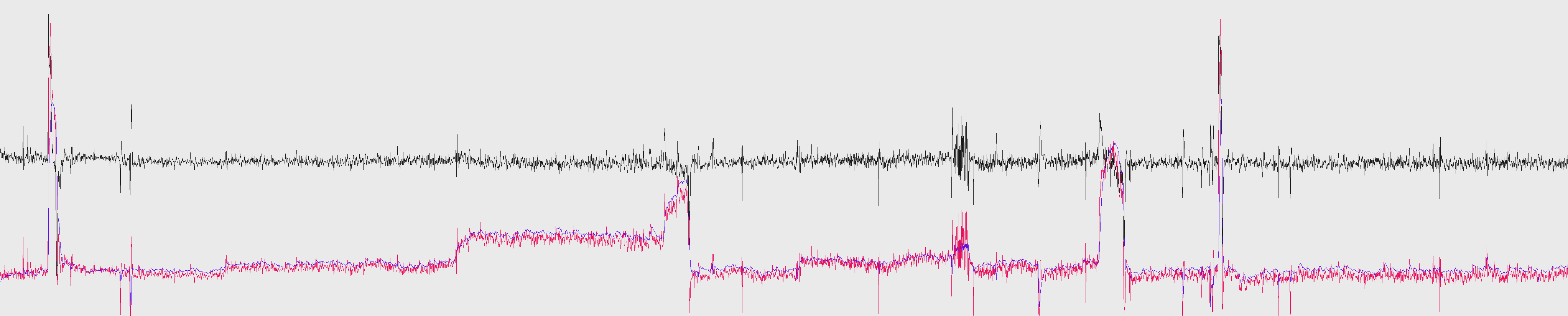

Ajelin Kurt Kinetickilla ja Powertapilla: http://tpks.ws/k6YU
Olen tässä ketjussa aiemmin tehnyt teholaskurin Kurtin antaman kaavan mukaan, nyt voi todeta ettei kaava kyllä pidä paikkaansa
Esim oheisessa 300W vedoissa kaava antaa tehon 20W pieleen.
Jari
Oletko Jari miten kalibroinut sen kurtin?
Ja jos siulla nyt se powertap käytössä ja kurt esim antaa 20 w liikaa niin voithan kiristää sen nupin hieman kunnes alkaa täsmämään?

Ei sitä oikein pysty kalibroimaan, ruuvia saa väänttää tosissaan että rupee vaikuttaa tehoon jos ilmanpaineet normaalit.
mulla on vakiosäätö siihen ollut, kokeillut joskus muutakin mutta ei se vaikutus kovin suuri ole, ellei vedä ruuvia niin että renkaassa on kunnon painuma.
Ja sitten se menee ihan pielee kun se käyrä on isommilla tehoilla niin pysty (jyrkkä).
Niin ja se Kurtin käyrä antaa 20W liian vähän 300W kohdalla
Jari
