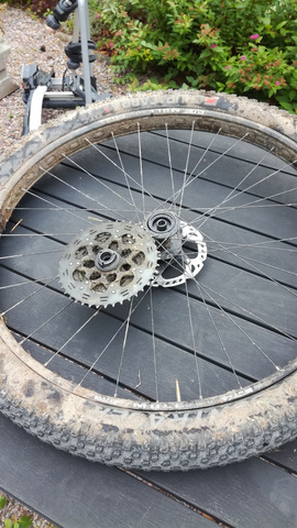

Mulle vaihtoivat 9.8 Stacheen minun pyynnöstä takuuna DT:n navan mikä kalustettiin 54T Ratcheteilla, että vastaa kytkennältään orkkista. Ekasta orkkis vaparista hajosi pääty prikka se korkkasi ruuveista. Uusi ei kuulemma mahtunut sisään hiomatta. Vajaa 2 viikkoa siitä korkkasi hammaskehä navasta, eli navan pakkovaihto oli edessä. Liekö pakan ylikisristys syynä??? Yli neljä viikkoa kesti säätö, kun tuli väärää napaa ja sitten ei muka löytynyt sopivaa. Lopuksi tuli J pinnoilla tuo DT:n 240.
Nyt on taka-akseli alkanut aukeamaan rymistellessä. Aimmin olen laittanut kiinni kämmenellä painamalla vivusta, niin tiukkaan, kuin menee ja silti löystyy, nyt vedin ylöspäin, näin sai vielä kireämmälle katotaan joko nyt pysyy kiinni?
Vipua pidän pystyssä tai takaviistossa, ettei saalista mitään mukaansa. Vaseliinia on jengassa, että pitäisi kiristyä.
