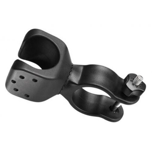

Tässä DIY -henkinen ratkaisu, jos ylimääräisiä taskulamppuja on päässyt kertymään!
Olen vasta harrastuksen aloittanut ja pyöräni kaipasi valoja näin syksyn tullen. Pyöräilen kaupungissa ja valon tarve on lähinnä huomiota varten.
Minulle on kertynyt noita led -polttimella olevia taskulamppuja ja päätin hyödyntää yhtä sellaista pyöräni etuvalona!
Homma eteni näin:
Teippasin alumiinisen lampunrungon ihan ensimmäisenä, ettei fillarin tanko naarmuunnu suotta.
Kiinnitin lampun neljällä nippusiteellä, kaksi lampun ympärille ja kaksi sitten niiden välistä tankoon.. loppputuloksena napakasti paikoillaan pysyvä valaisin!
Lamppu käyttää ladattaa 18650 -koon akkua. Akun saa vaihdettua/ladattuailman että nippusiteitä tarvitsisi katkoa.
Miinuksena tässä on että valo on suhteellisen helppo varastaa, mutta säilytän fillariakotonani ja jos joku valon pöllii kauppareissulla, niin menetys ei ole suuri.
Miinuksena:
-Lamppua ei saa näppärästi mukaansa, helppo varastaa
Plussana:
- Halpa, lamppu maksoi kiiinan nettikaupasta noin 7$ ja akut abaut saman verran. Valo on yllättävän tehokas hintaisekseen.
- Ajaa asiansa mainiosti
- Saa ladattua/vaihdettua akun ilman lampun irroitusta
- Kiinnitys systeeni ei hajoa pakkasella

Kuudella eurolla saa tälläisen yleismallisen telineen. Säädettävä, irroitettava & simppeli.
