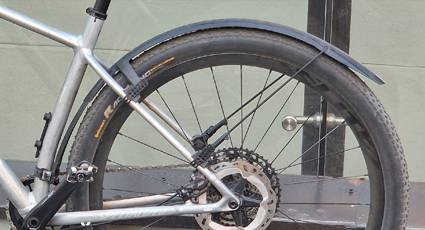

Onko olemassa pikakiinnitettävää täyspitkää lokaria? Takalokari saisi siis ulottua ihan alas keskiöön asti. Rengas max 40mm leveä.
^Vaikuttavat laadukkailta kunhan kiinnitykset toimii. Älä ainakaan missään nimessä hanki sellaista jossa etulokasuojan takaosa on ilman aisoja!
Ei ole ainakaan meikäläisen silmiin sellaisia osunut, jotka aivan keskiöön alas asti ulottuvat. ^^^Tuossa jo yhdet mainittiin. Samalta valmistajalta löytyy SKS Velo 47 Urban lokasuojasetti Voi asentaa ilman aisoja, mutta en suosittele. Jos ei tuolta löydy aisa settiä, niin SKS U-Stays Velo 42 Urban & Velo 47 Trekking -lokasuojakaaret – Verkkokauppa.com Edit. Eipä ole aisoja tuollakaan.
Jos näihin päädyt, niin aisat on ylipitkät ja itse lyhennettävä. Teräs on jotain sakujen ultrakovaa ja vaikka paksuus on vain noin 4mm, niin saa tehdä tosissaan töitä, että saa rautasahalla poikki.
Ainakin omassa spessun chiselissä ulottuu tuo speedrocker XL joku 3-5cm keskiön yläpuolelle. Ilman extenderiä tosin vähän roiskii yläselkää. Perän geo vaikuttaa aika lailla miten noi lokarit asettuu.
Pysyy hyvin kiinni, ei rämisen tai muutenkaan ilmoita olemassa olostaan. Lähtee myös irti muutalla remmillä (5kpl). Keskiössä on tarranauha, muissa kumiremmin. Kuva ilman extendriä.

Mulla on veloflexx 65 ja ne asettuu aika samalla tavoin:
Turun kuvarastit - Sivu 100
Tuo etulokari on joustokeulaan kätevä kun tulee tarranauhalla + kumiremmeillä haarukkaan. Asennus menee yhteensä minuutissa ja pois ottaminen 30s.
Ensiasennus oli melko kivuton muistaakseni sekin, rautasahaa ei tarvittu toisin kuin bluemelsien kanssa.
Tuokin vaikuttaa hyvältä, oman speedrockerin etulokaria en saanut sopimaan joutokeulaan. Pitää kattoo jos vaihtais tohon settiin 55 levysenä ainakin etusen.
