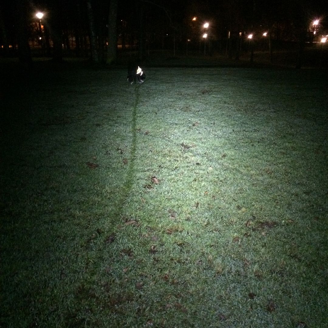

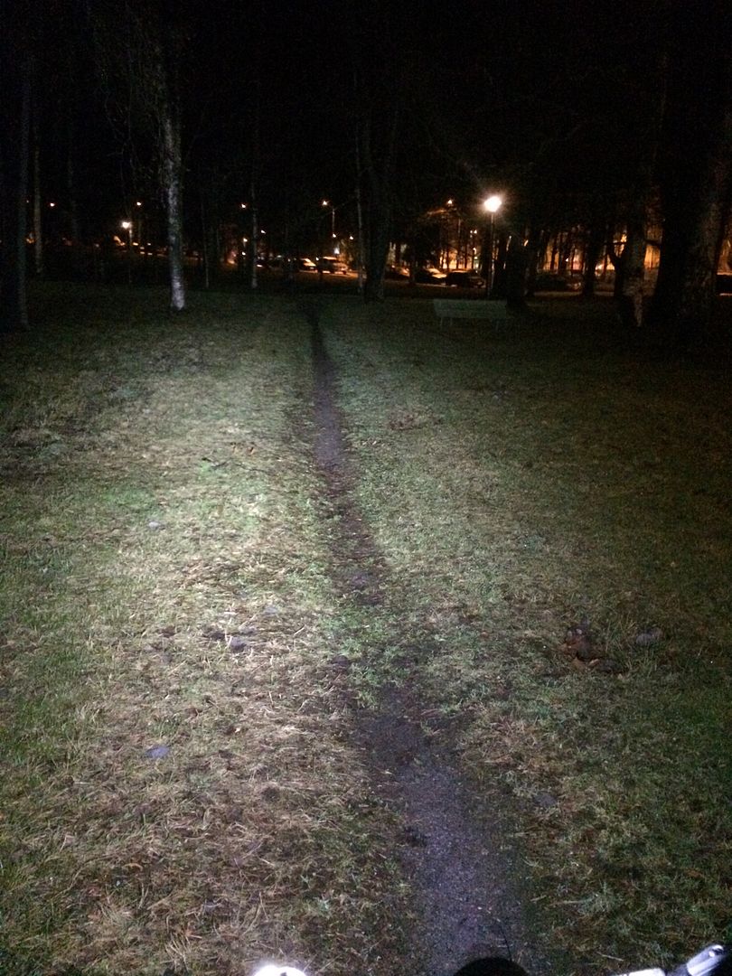

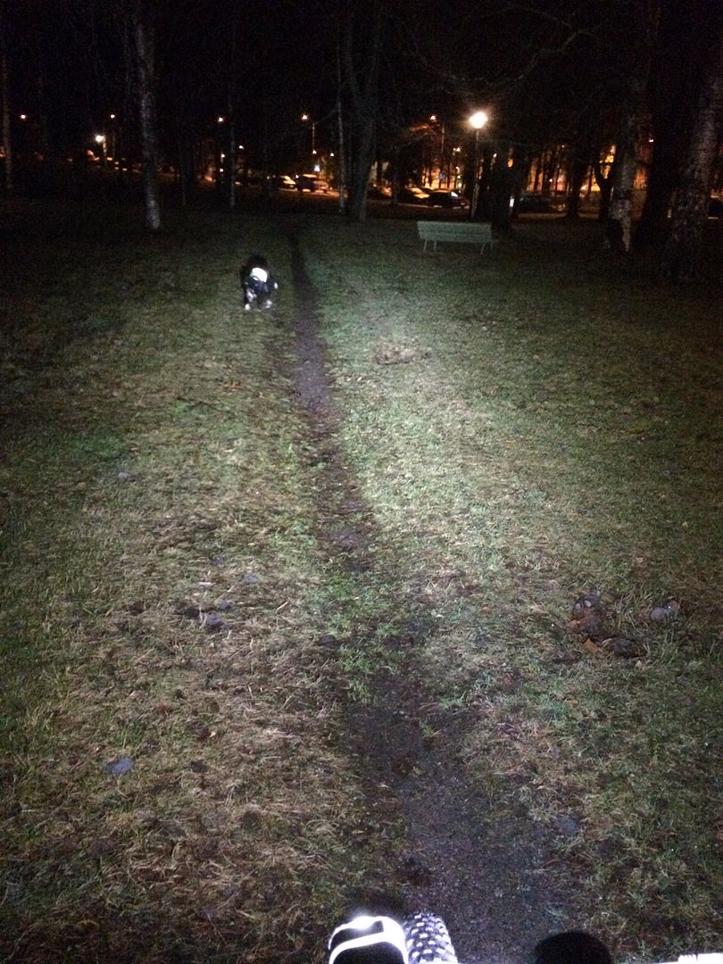

Tässä on muutama kuva Bilteman Multi Sport lampun valosta. En tiedä saanko useampaa samaan viestiin laitettua tuolta. katsotaan.
http://i852.photobucket.com/albums/a...uvia%20071.jpg
http://i852.photobucket.com/albums/a...uvia%20068.jpg
http://i852.photobucket.com/albums/a...uvia%20069.jpg
