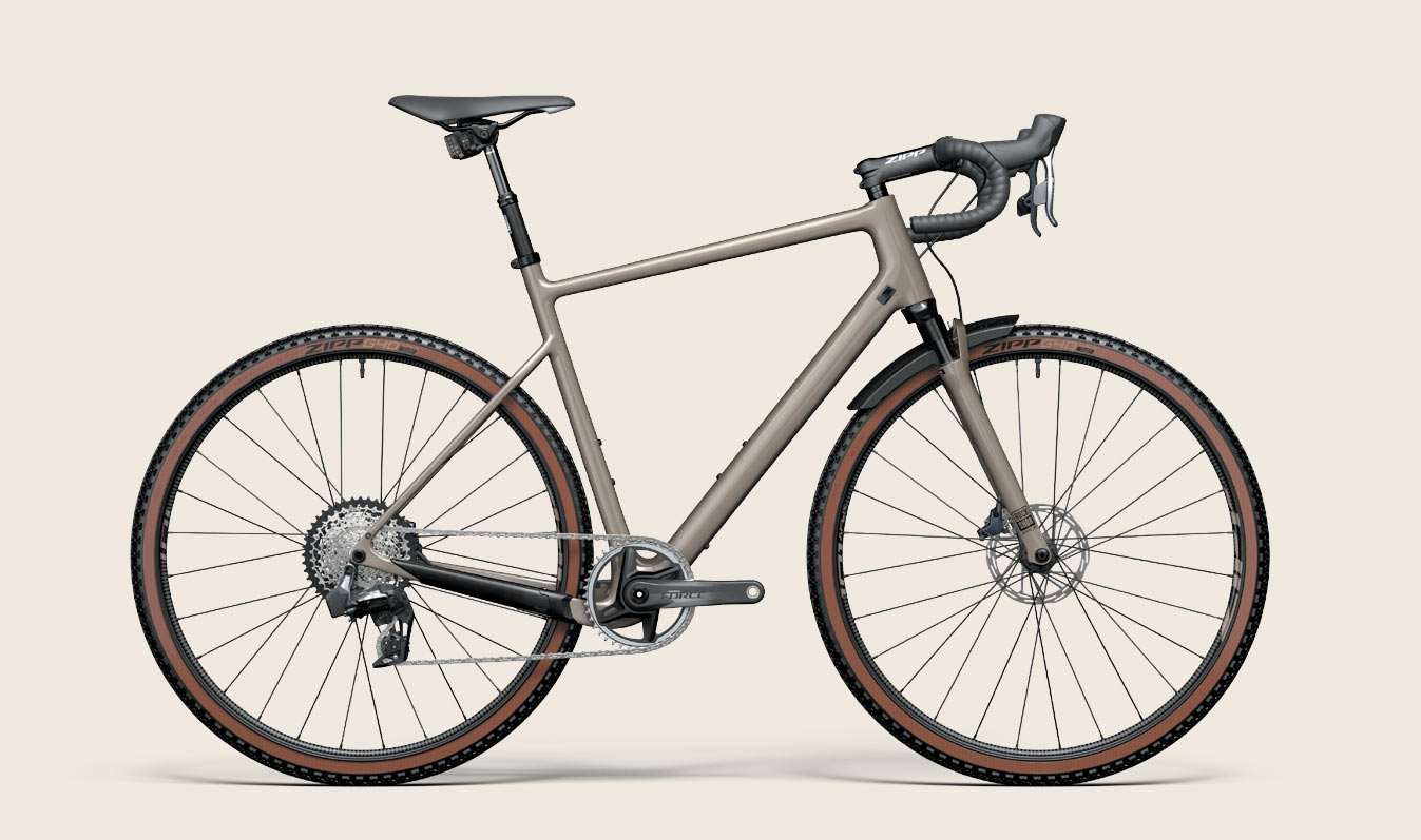

Sram/Rock Shox/Zipp XPLR -speksejä. Jousitettu hissitolppa ja single wall -joustovanteet.

Niin ja siinä kun Eagle ja 11spd 10-42 kasetit menee XD vapariin niin tää xplr vaatii XDR-vaparin kuten 12spd maantiepakatkin on vaatineet.

Nyt kyllä pitää tarkentaa omaa kommenttia sillä, että koski yleisesti useampaa peräkkäistä tekniikkalinkkiä, joissa siis napa, joka säätelee rengaspainetta ja sitten nämä joustokeulat, hissitolpat, single wall kehät ym joilla on hintaa niin reippaasti, että tuskin pelkkinä erilliskomponentteina ihmiset lähtevät noilla hinnoilla himokkaasti päivittelemään pyöriään. Toki noita kyllä nähtäneen jonkin verran kompliiteissa pyörissä. Käsittääkseni tässäkin langassa arvostus on ihan huipussaan joustokeuloja ja hissitolppia kohtaan gravel-pyörissä. Joo... mutta varmaan ihan kivoja juttuja silloin kun ne toimii. :rolleyes:
Tuosta single wall vanteesta paha sanoa mitään muutakuin mahdolliset katastrofin ainekset siinäkin miltei kasassa. Varmaan kaarteessa tuntuu kivalta, kun vanne ja rengas muljuaa yhtä aikaa ja mitä vielä. Tai sitten tuo toimii mutta käytännössä marginaalinen hyöty.

Joustokeulan suhteen jo se, että se tulee jälkiasennusmarkkinoille vain 45 mm rakella, kertoo siitä, että eivät usko sen potentiaaliin itsekään. Vaikka jossain esittelytekstissä sanottiin, että se nostaa etupäätä suunnilleen saman verran kuin vaihtaisi xc-pyörään 100-millisen keulan tilalle 120-millisen, niin käyrätankoisen geometriassa kulmien loiveneminen ja keskiön nouseminen on vähän eri asia.
Muutenkin olisi ollut järkevämpää laittaa irtokeulana myytäväksi 50 mm rakella oleva versio, kun olisi toiminut paremmin kulmien loivetessa. Lisäksi isossa osassa rouheampaan menoon tarkoitetuista gg-pyöristä rake alkaa originaalistikin olla 47-50 mm ellei enemmänkin jo alunperinkin ja kun sellaiseen vaihtaa pidemmän mutta pienemmällä rakella olevan keulan, tulee vaan sutta ja sekundaa. No kaipa noitakin tulee mutkien kautta OEM-osina myyntiin.
Käytännössä voi olla niin, että pikkuhiljaa maasto-gg-pyörien jäykkien etuhaarukoiden ”standardipituudeksi” muuttuu joku 410-415 mm, jolloin geosta tulee sellainen, että jäykän haarukan voi halutessaan korvata ac 425-435 mm joustohaarukalla. URS:ssa tais vähän normaalia pitempi etuhaarukka jo ollakin, joten siinä Rudy varmaan toimisi.
Jos puhutaan 12-lehtisistä pakoista, joissa isoin ratas välillä 38-42, niin tuleeko kellekään muuta mieleen kuin Rotorin 11-39? Toihan toki toimisi Eagle- tai XPLR-vaihtajalla?

Katoin jonku videon näistä XPLR osista. Rokkarin keula maksaa 770£ ja painaa noin 1.5kg

Äkkiä kävi mielessä että jos laittaa käppyräsarveen joustokeulan niin pyörä saisi olla vähän pitempi ja loivempi kuin jäykällä keulalla ettei joka montussa lyö keula pohjaan ja poistu stongan yli naamalleen sammaleeseen? Toisaalta ei tuo 3 senttiä joustoa ole kovin kummallinen matka joten eiköhän tuo ole suunniteltu niin että ottaa vaan kovimmat töyssyt pois eikä yritäkään toimia kovin herkästi ja aktiivisesti?
Järkeilin, että kiekkokoon tai rengaskoon kasvaessa keulakulmalla on varaa jyrkentyä jos haluaa pitää saman trailin. En tiedä miten paljon jos pitää paikkansa.
