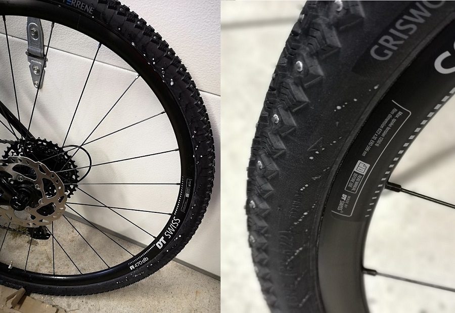

Terrene Griswold vaikuttaa ihan kivalta renkaalta ajaa, mutta kun en saa ilmoja pysymään sisällä kovin hyvin... :(
Pukkaa litkut tuolla tavalla seinämästä läpi, onko normaalia? Jos pumppaan vaikka 3 bar, puolen tunnin päästä jäljellä on 2 bar. Yön jälkeen renkaat ovat lopulta aivan tyhjät.
Viikko sitten asensin, eilen laitoin vielä vähän lisää Caffelatexia, mutta ei vaikutusta.
http://teemu.dy.fi/pyora/terrenevuotaa.jpg
Vähän, tai aika paljonkin näyttää samalta mitä isp. Ainoa ero noissa on se, että terrenen piti olla tubeless. Onko molemmat samanlaisia? Minä hakisin uudet renkaat, mutta eipä sekään auta, jos kaikki ovat kyljiltään samoja.
Isp:n kanssa stanin race toimii ehkä vähän paremmin, mutta ainahan nuo kyljet ajaessa aukeavat, eli ikinä niitä ei täysin tiiviiksi saa.
^Normi Stanilla tällä hetkellä pari paria ISPejä vanteilla, ja hyvin on pysyneet ilmat sisässä. Ei ole ekan päivän jälkeen kyljet tihkuneet ollenkaan.
Samaa riesaa Terrene Griswoldin kanssa, alkuun piti ilmansa mutta ny 500 kilsan jälkeen kyljet vuotaa. Joka kolmas päivä pitää pumpata.
^Sisurilla välttää tuollaiset ongelmat ;)
Valmistajalta tai kivijalasta (jos semmosesta ostettu) kyselisin tuosta griswoldien kylkien vuotamisesta. Eihän sen nyt noin pitäisi mennä tai sitten valmistajalla luulisi olevan lista testattuja litkuja.

Kovin ovat nämä renkaat erilaisia suhteessa ”kylkivuotoihin”. Jopa yksilöissä on merkittäviä eroja. Ehkäpä kuuluisimpana ISP. Joskus aika tekee tehtävänsä - siis päinvastaiseen suuntaan kuin edellä mainittu Arctic Biker. Näin kävi kesällä parinkin WTB-setin kanssa. Alkuun vuotoa, joka vähin äänin loppui.
Jos haluaa pikaisempaa ratkaisua, niin sisään Stans race sealant-litkua. Käytän sitä nykyään normina kaikissa kapeissa kumeissani eikä ole pahemmin tukkinut venttiilejäkään. Tukkii reiät normi-Stania huomattavasti paremmin.
