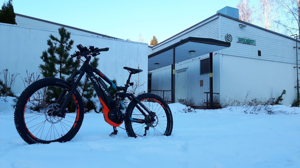

Tuli tilattua Haibike Sduro Allmtn 6.0 eli 27.5+ täpäri.
Tulis vaan nyt äkkiä ;)
https://www.elektrofahrrad24.de/2017...5#.WEu-B_mLTIU
Hyvää palvelua tähän asti. Kyselivät mittojani varmistaakseen että tilasin oikean koon ja säätävät jousituksen mun painon mukaan valmiiksi.
Postikulutkin vaan 9€.
^Hyvä ostos, tuo isompi 500Wh akku merkittävä parannus aik. 400Wh. En kyllä ymmärrä miksi siinä on etuvaihtaja, yhdellä eturattaalla pärjää hyvin, ja vähemmän huolto/vikaantumiskohteita.
Samaa mietin itekin, mutta saahan sen pois jos ei tarvetta tunnu olevan.
Nyt olis pikaset testiajot ajettu, kun vasta kuumetta parantelen niin kyllähän tollanen sähkötäpäri tuntu heti ihan pirun hauskalta peliltä.
Kiihtyy kyllä aika hätäseen tuonne 25 km/h asti oli ylämäki tai ei ja yhden mäenlasku rinteen kävin ylös vetämässä niin kyllä porukka kahto, kun istualteen meni jotta heilahti.
Nyt vaan sulia kelejä odotellen niin pääsis metsäpoluille.
