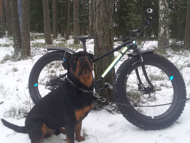

Tai sitten ihan koirankusetus väline.
[img]http://ep1.pinkbike.org/p4pb11826269/p4pb11826269.jpg[/img]
^Pyörässä ja koirassa on kyllä jotain samaa jyhkeää yrmeyttä, hyvällä tavalla!

Vuosi sitten ....eri trekki ja koirakin oli pienempi
[img]http://ep1.pinkbike.org/p4pb10821525/p4pb10821525.jpg[/img]
^no onko tuo trekki sitte vastaavasti kutistunut? Vai vääristääkö kuva?
Koko vaihtui L:stä S:ään viime syksynä.
