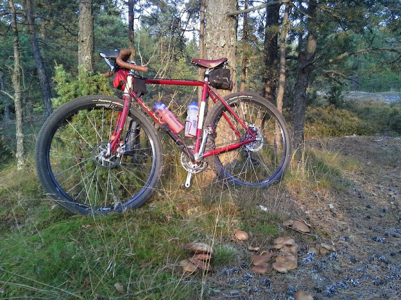

Sun toivoma pyöräkin on jo melkein keksitty. Singular Peregrineen istuu 2,1 tuumaset heittämällä. :)
http://4.bp.blogspot.com/-7HOJWsz8OD...0140920_181233
