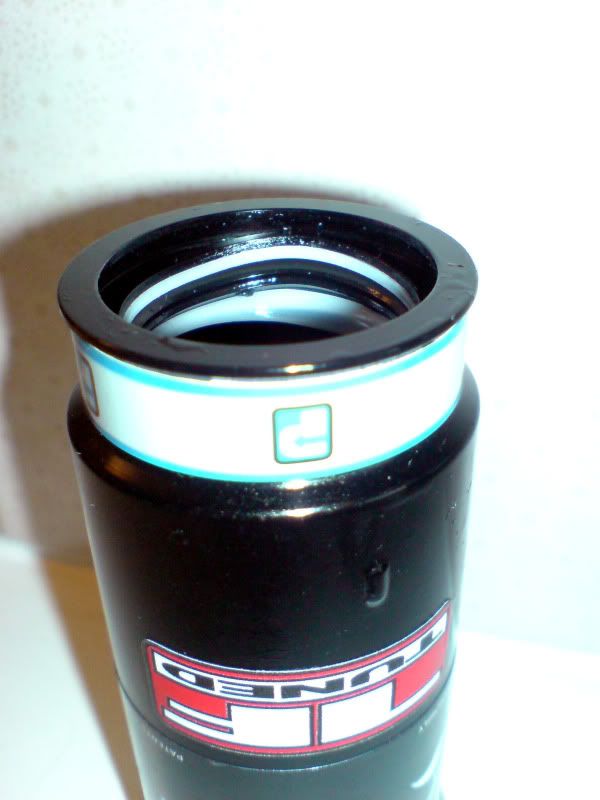

Minulla taitaa olla öljyt vaahtoutuneet Fox Float RP2:ssa.
Tammikuun alusta on ollut ajossa lämpötilasta riippumatta. Ilmaventtiilistä tuli pari tippaa kirkasta öljyä kun päästin ilmat kokonaan pois tammikuussa, viime lenkin jälkeen huomasin sen alavarren (vai liukuvarren, vai varren vai miksi sitä alaosaa sanotaan?) olevan ihan sen samaisen kirkkaan öljyn peitossa. Muita vuotoja en ole huomannut, ilmat tuntuu pysyvän sisällä varsin hyvin ja paluuvaimennus toimii.
Ainut oire on ettei ProPedal ole yhtään niin jämäkkä kuin uutena. Kun iskarille laittaa painoa ProPedal päällä, painuu se kasaan reilun sentin kevyesti, sitten tuntuu että ottaa vähän vastaan mutta jatkuu kuitenkin sen jälkeen kevyesti vielä jonkun matkaa riippuen siitä kuinka paljon painoa pistää päälle. Ajossa tuo tuntuu siten, että tasaisella sellaista n. 60rpm kadenssia polkiessa pyörä pomputtaa ärsyttävästi ja tuntuu kuin se yrittäisi sotkea tempon ja rikkoa ajoasennon.
Tsuh tsuh suhinaa kuuluu kun iskari liikkuu mutta mielestäni samanlaista suhinaa kuului jo tuliterästä iskarista. Parhaiten olen diagnosoinut vaahtoutumisen laskemalla iskarin päälle painoa hitaasti ProPedal päällä. Kuuluu sellainen ääni joka ei voi kuulua mistään muusta kuin kuplien painumisesta jonkun tiivisteen tai shimmin välistä.
Täytyy nyt ajella tuolla nämä pakkaskelit kun iskari kuitenkin toimittaa vielä aivan hyvin sitä päätehtäväänsä, eli iskunvaimennusta. Kunhan lämpömittari alkaa pysyä nollan yläpuolella teen tilanteenarvion ja yritin saada takuukorjauksen jos siltä tuntuu. :(
