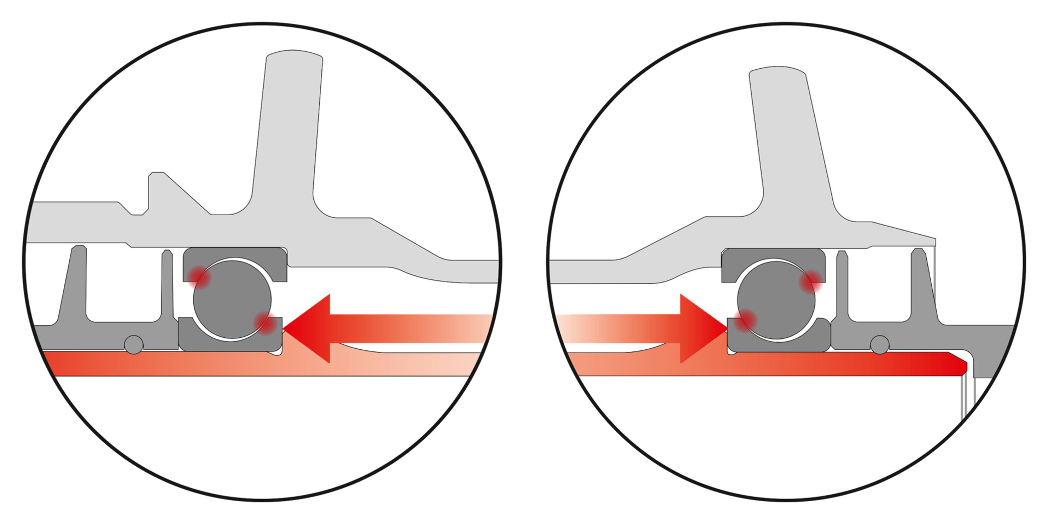

tämä dt swissin ln kiekko on ihan hiljainen, onko joku kurkannut vielä sisälle ja katsonut onko siellä ln ratchet sisällä, eikös sen pitäisi rätistä
lisäys: tsekkasin vielä tuon rivalin painot: eli osat yhteenlaskettuna 2590 g (ilman akkua), jarrulevyt on tuossa minun taulukossa kiekkojen kohdalla, eli Rivalin osasarja jarrulevyineen on sen 2,900 +-
Varmaan siis juurikin akusta (+ehkä levyistä) tulee se painoero. En kattonut yksityiskohtaisesti, mitä kaikkea lehtijutussa oli listattu.
Omassa projektissa runko Ibis DV9 1482 ja haarukka Ritchey 750 alakoolilla, siis suht iso osa kokonaispainoa.
GR1600:n testilenkillä tuossa äsken kiinnitin myös huomiota että vapari ei toimi soittokellona. Muistaakseni 18T ratchet tuossa ja tehdasrasvoissa
Kyllä ne ratchetit sieltä löytyi. Minulta oli mennyt sellainen ohi, että dt swiss on luopunut kýnsisysteemistä ja nykyisin kaikki navat on ratchetteja
exp (240 ja 180), ratchet (350) ja ratchet LN. https://www.dtswiss.com/en/wheels/wh...ogies-overview
Kiekot oli helppo litkuttaa, renkaat meni käsipelin vanteille, vähän litkua tuli takavanteen kehän liittymäkohdasta kehän ylälaidasta, paineet pysyi ajossa ja yön yli.
Napa on tosi hiljainen, verrokkina uudemmat 240:t.
