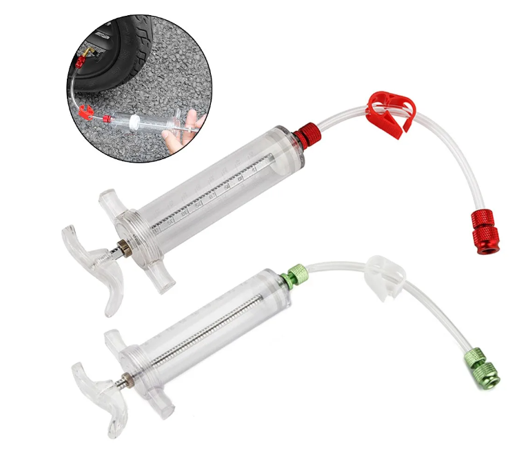

Mä googlailin vähän noita ruiskuja. Park tool on muuten hyvä, mutta se on liian pieni. Oliko 20ml. Tuo oma aliexpressin tubeless ruisku on 50ml ja tarkemmin katsottuna parkin mäntä näyttää ihan samanlaiselta.
Park toolilta saa myös tilattua erikseen pään, joka tulee satulaan kiinni. Tuo on frendin mukaan parempaa tekoa, mitä shimanon pää.
Eli minä jatkan tuolla alin ruiskulla ja park toolin päällä.
Tuon näköinen on ruisku. Mukana tuli vielä vara o-rengaskin.
