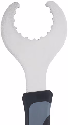

Jos sellaista avainta ei ennestään ole, kannattaa ostaa vieläpä sellainen, jossa rengas ei ole umpinainen vaan siinä on avoin hahlo. Kätevää kun voi tarkistaa keskiön tai lukkorenkaiden kireyden ilman irroitteluja.
https://www.bike-components.de/asset...80/286116.avif
EDIT:
Kuva on esimerkki, en tarkoittanut juuri tuota avainta.
Mulla on tuommoinen ja on mielestäni huono. Tuossakin näkyy pyöristys/viiste reunassa. Suht helposti lipsahtaa avain.
Mutta siis tuollainen avainmalli on ihan ok. Täytyisi vaan jaksaa etsiä laadukas tuohonkin...
^Huolellisuus myös avainsana ettei avain pääse lipsahtamaan. Itse kyllä pyrin käyttämään noita sisäisiä aina kun tilaisuus.
Aivan kaikkiin 12-milliselle akselille tehdyille navoille sisäisellä hammastuksella oleva ei käy ongelmitta: ainakin DT 240 etunavassa näin voi käydä. Navan päätytulppa on levenevää sorttia, eikä moni modifioimaton avain sovi kunnolla. Ja vaikka lukkorenkaan saisi kiristettyä, niin avaaminen voi olla hankalaa.
Polkupyörissä todellinen sopivuus taitaa selvitä vasta, kun asentaminen alkaa.
(Mulla on DT 240-navalle oma sisältä kartioksi ohennettu avain)
