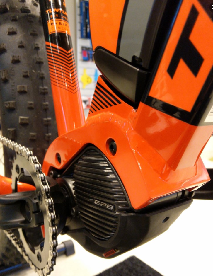

Mites kun hommasin EP8 eMaxin niin siinä ei ole moottorin alla suojaa?
Ei kyllä netistä löytämissäni kuvissa näkynyt olevan niissäkään. Eikös vanhemmissa malleissa ole sellainen pultattava pohjapanssari?
Tuntuisi että moottorin koppa on kovilla jos ajaa kiveen.. .
Kuvat on kaikki niin surkeita ettei niistä 100% nää onko tossa mitään muovia.
Bikeshopista sais ainakin shimanon vakiosuojan https://www.bikeshop.fi/Shimano-DC-E...pa/pEDCEP800G/
EDIT: Löyty nyt kohtuu hyvä kuva, eikö tossa kuvassa suoja ole?
https://pic.useful.fi/W4ZNUAJLE.jpg
^Ei ollu kaikissa vanhemmissakaan. Suojus ei kuulu varsinaisesti itse moottoriin. Jos rungon valmistaja haluaa koteloida moottorin, niin sitten siinä on suoja.
https://www.pyora-pori.fi/WebRoot/vi...atbike_005.JPG
Vanhemmissa on ollut tuollainen oranssi runkoon tuleva koppa moottorin alle. Tässäkin on rungossa kierteet kopan kiinnitysruuveille mutta ei koppaa? On siinä joku muovi moottorin alla mutta aika heppoiselta näyttää.
Kuvassa näkyy juurikin se lipare, mitä bikeshopissa myydään.
Ainakin oma vastaavan näkönen canyonin muovinen suoja on ottanu varsin muikeita osumia kivistä ja kaatuneistä puista. Ei ole murtunut, naarmuuntunut vaan.

Aika huono tuuri tai paha ajovirhe täytyy tulla, että sen moottorin teloo. Se sijaitsee kuitenkin aika korkealla ja heti takarenkaan edessä =D. Todennäköisemmin eturattaan tai kampien kautta tulee pahemmat iskut oli syy mikä tahansa. Ehkä jonkin massiivisen kaatuneen puun ylityksessä moottori voisi saada osumaa, mutta sellaiset pyrin kiertämään tai nostamaan yli.
