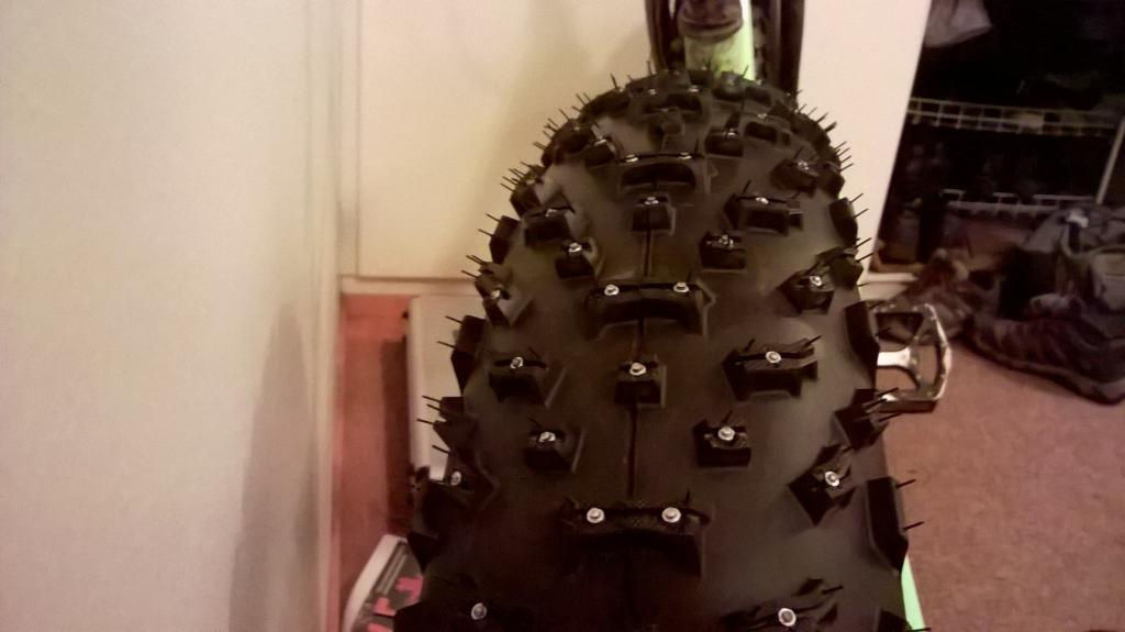

Foxcompista löytyi satkun halvemmalla nastaton versio ja nastoja on omasta takaa, kyllä nyt kelepaa! Taitaa olla muuten halvin Johnny 5 mitä tullut vastaan. Taakse nastat on varsin jees, ainut haaveri viime talvena tuli kun ylämäessä takanen pyörähti tyhjää ja polvi osui tonttiin voimalla. Jospa vastaavalta välttyisi tän myötä.

Jaahas, Terrene on muuttanut hieman Johnny 5 grafiikoita viime vuodesta ja lisännyt 125g nastoittamattoman renkaan painoon. Vanha oli 1685g ja uusi 1810g eli yli ilmoitetun mennään uuden kanssa. Pakko ihmetellä että miksi noinkin paljon tuli lisää painoa. Mutta mitäpä siitä, liikkuu sitten keväällä tahmeet ja paksut enskakumit ilosemmin. Toivottavasti.
