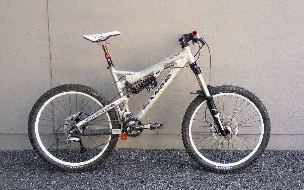

Näyttääkö vaa, vai onko tossa kohtuu lyhyt kannatin, se ainakin edistää keulimistaipumusta..
Kyynärpäitä enempi vaan koukkuun ja painat tankoa alas... :eek: ei aina auta isossa teknisessä ylämäessa mutta auttaa johonkin asti ja keulan pudotus namiskasta auttaa kyllä mukavasti. -Ja lyhyt kannatin maksaa sitten takaisin alamäessä ...
nm. 55mm kannatin.
Kyllähän korkeampi ohjaustanko keventää keulaa ja haittaa kiipeämistä.
Joo lyhyt Havoc se on, en ole tosin mitannut. Mittoina näyttää olevan tarjolla 35mm, 50mm ja 65mm, joten joku niistä. http://www.chainreactioncycles.com/M...?ModelID=63714
Tuntuu, että hampaat hakkaa jo nyt tankoon, niin ei pysty painaa enempää persettä nostamatta :)
Pitempi stemmi voisi tosiaan kompensoida raiseritangon vaikutuksen, mutta toisaalta taas mukava ja rento ajoasento kärsisi :/
