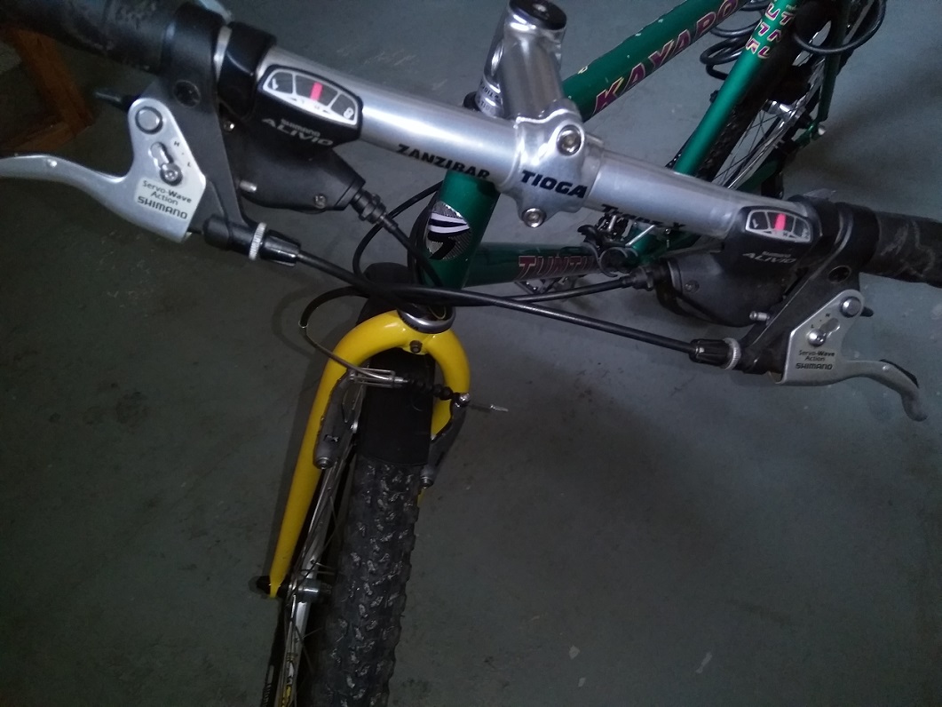

Mulla on ollut orkkis uutena ostettu 1997 Kayapo ja siinä oli kaikki osat paitsi vaihtajavivut samat kuin mitä luettelit. Shimanon vivut rupeavat jossakin vaiheessa rasvan jymähtäessä lyömään tyhjää ja moni varmaan vaihtaa silloin uudet vivut luullen että vanhat on rikki. Siksi varmaan aliviot, joita on saanut 3x8:na vielä hiljattain. Zac 19 vanteet on "leveät" - 17mm on ollut kai tavallisempi(?). Ne on aika painavat sekä aika herkät vääntymään ja vaihtamalla kevyemmät vanteet ja renkaat mun pyörä piristyi kummasti. Navat on kestäneet tuossa edellisessä (joku nilkki varasti) ja nykyisessä Kayapossa aika paljon kilometrejä.
Kannattaa kokeilla vähän lyhyempää ja pystympää stemmiä (mulla 90mm / 15 astetta) sekä leveämpää riser-tankoa polkuajossa. On aika herkku ajaa...
Kiitän valaisevista vastauksista. Selailin kuvia vanhoista Shimanoista minkä löysin, ja ei 1997 ole Aliviot olleet tuon näköiset. Vivut tuohon on siis tosiaan laitettu jälkeenpäin. Ohjainkannattimen pituus on kyllä aika huikea, ja sen tuntee ajossa. Pari senttiäkin lyhempi varmaan vaikuttaisi kummasti, enempää en ajoasennon takia lyhentäisi. Saa nyt nähdä, viitsiikö alkaa kovin paljon osia ostelemaan. Pitää totutella ensin tuohon ja katsoa minkä verran ajoa alkaa kertymään.

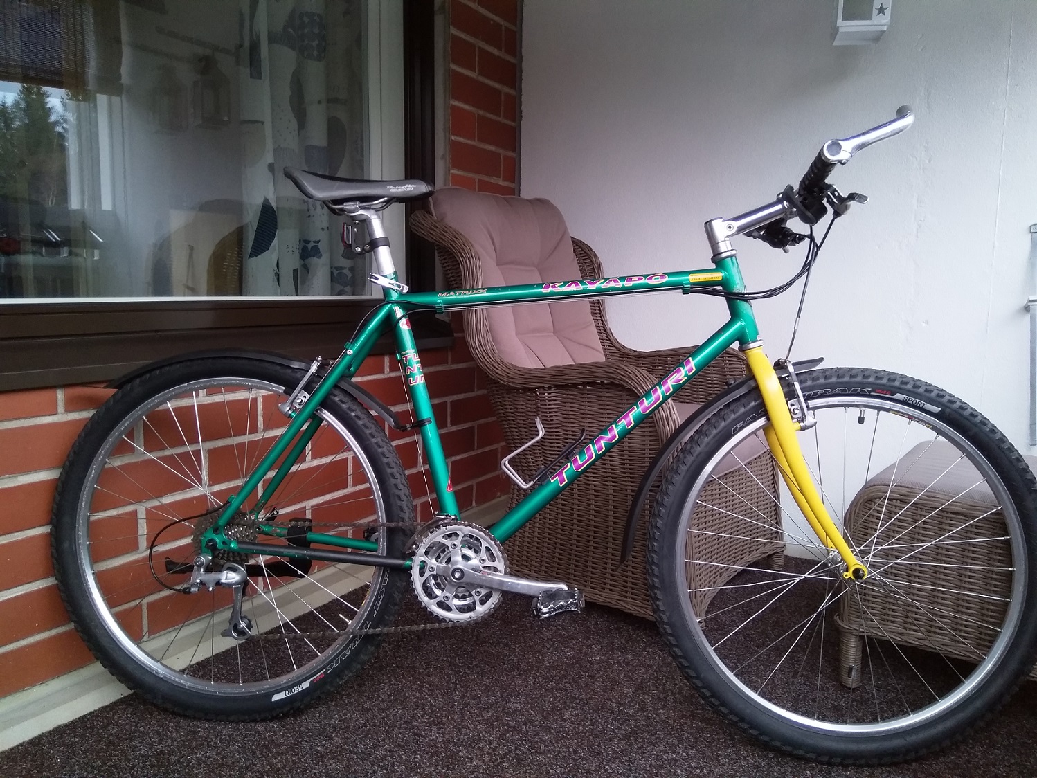

Nyt kun totuttelua on alla muutama satanen ja pyörässä järkevämmän mittainen stemmi, niin voi jo kompata JK71:n kommenttia. Tuo on oikeasti aika ketterän ja kevyen tuntuinen ajettava. Kun ostaa pyörän 80 eurolla huoltamattomana "puoliraatona" ja siitä saa pienellä työllä ja 15 euron osilla tehtyä noinkin pätevän kulkupelin, niin voi kai sanoa tehneensä hyvän kaupan. Hyvin hoituu kauppapyörän virkakin, mutta on sillä tullut ajettua muutama oikea lenkkikin. Käytin Kayapoa jopa sellaisessa ympäristössä, mihin se on tehtykin, maastossa. Metsäteitä ja latu-uria olen toki ajellut paljon cyclocross-tyyppisellä kalustolla, mutta paksummat kumit ja maastovaihteisto kyllä avustaa menoa siellä.

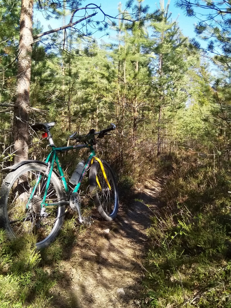

Tänään ajelin noin 40km erilaisia sorateitä, metsäteitä, ulkoilureittejä, pätkiä jopa oikeaa polkuakin. Jälkimmäisillä tosin muistui mieleen, miksi en ole innostunut varsinaisesta maastossa ajamisesta aiemmillakaan kokeiluilla. Alla olevan kuvan polku on vielä jees, ja kunhan pysyy kangasmailla kulkevilla suht sileillä ja kovapintaisilla poluilla, niin ajelee mielellään. Sitten kun kivet kasvaa sen verran, että pitää alkaa varomaan kampien osumista niihin tai pinta alkaa upottaa renkaan alla niin meno lähinnä vetuttaa. Menee jo yli siitä, mitä sana pyöräily minun mielessäni tarkoittaa. Sellaisia reittejä liikun kyllä mielelläni kävellen. Pyöräily on nautittavaa silloin, kun pääsee etenemään reilusti ajamalla. Rämpiminen, könyäminen ja temppuilu ei vaan jaksa innostaa.

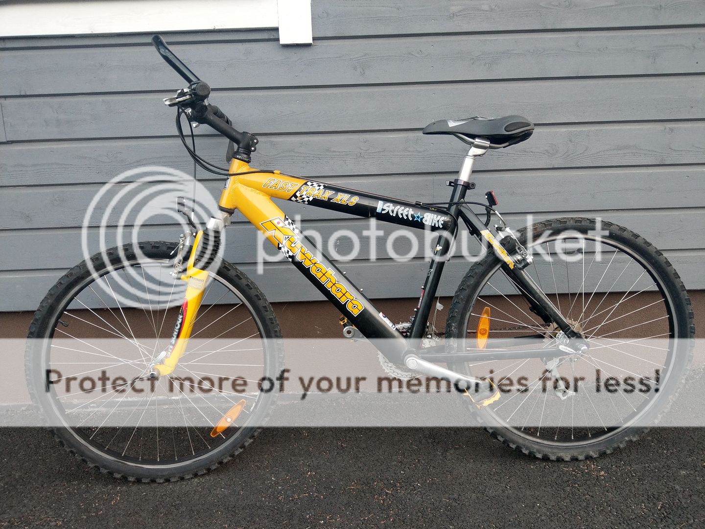

Morjesta vaan. Uusi tällä foorumilla ja tämmönen ketju löyty ni aattelin pari kuvaa laittaa. En tiedä kuuluuko nämä edes retro kategoriaan vielä. Pari mtb:tä tuli pihaan hommattua ku tässä kulmilla oli sopivasti. Toinen menee pojalle koulumatkakulkineeksi ja toinen ehkä itelle koiranlenkitysvälineeksi.
Kuwahara fast trax xls (iästä ei mitään käryä) acera osilla ja Kona hahanna ( 2002 luultavasti) acera/deore xt mix. Rungoltaan molemmat ihan suht siistejä ja toimivia kamppeita. Osia kuitenkin menee vaihtoon ja muutenkin siistimistä löytyy. Minkäslaisia hyviä hinta/laatu osasarjoja suosittelisitte? Toiseen vähän mielessä, jos jarrut vaihtaisi levyihin.

Kummassakaan filossa ei näyttäisi olevan levyjarru korvakkeita,voipi sen puoleen jäädä haaveeksi ne levyjarrut.
↑↑Kuwahara näyttäisi olevan vuosimallia 2000. Arviointi on aina helpompi tehdä jos kuva on otettu vetopuolelta.
