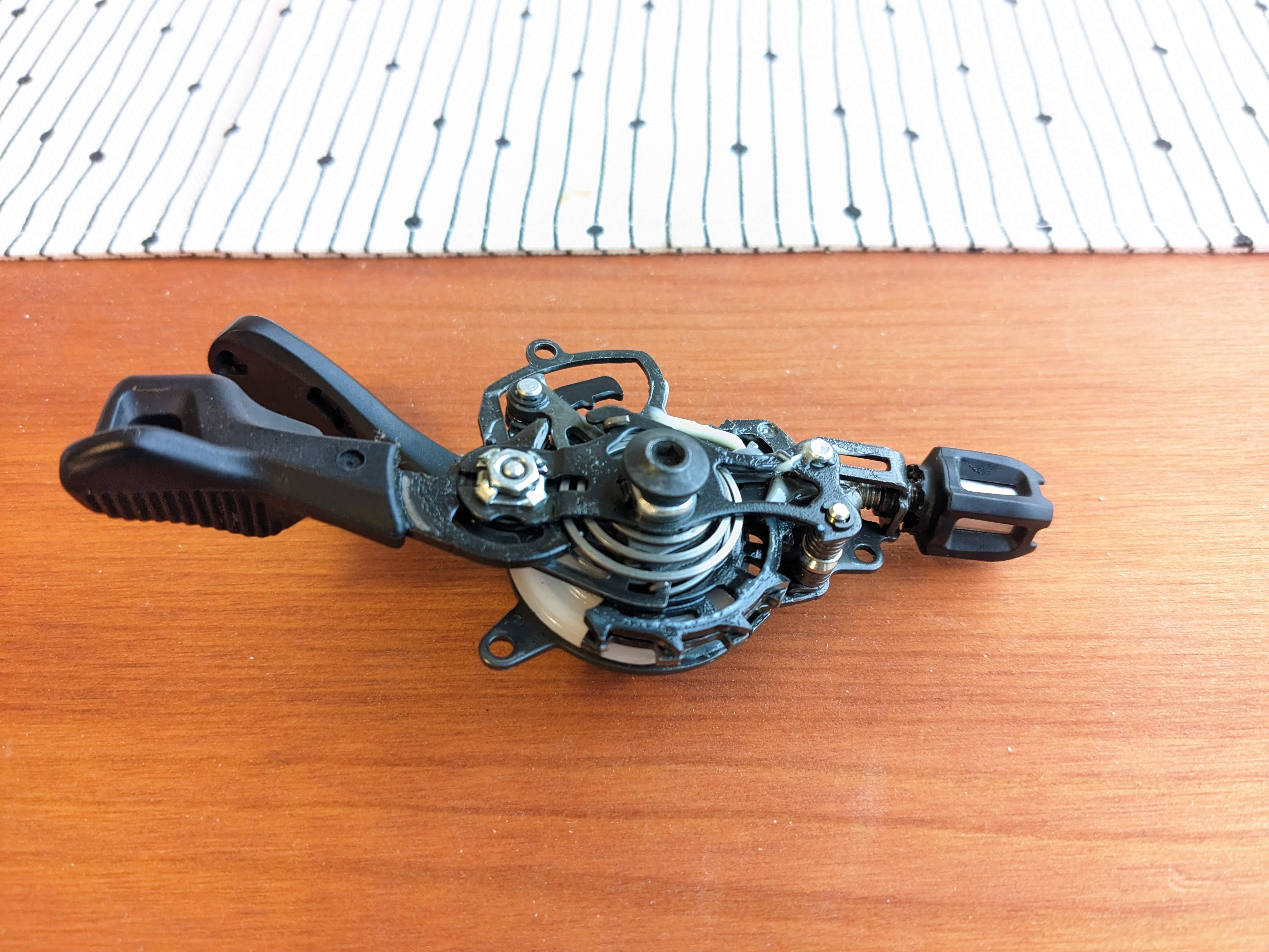

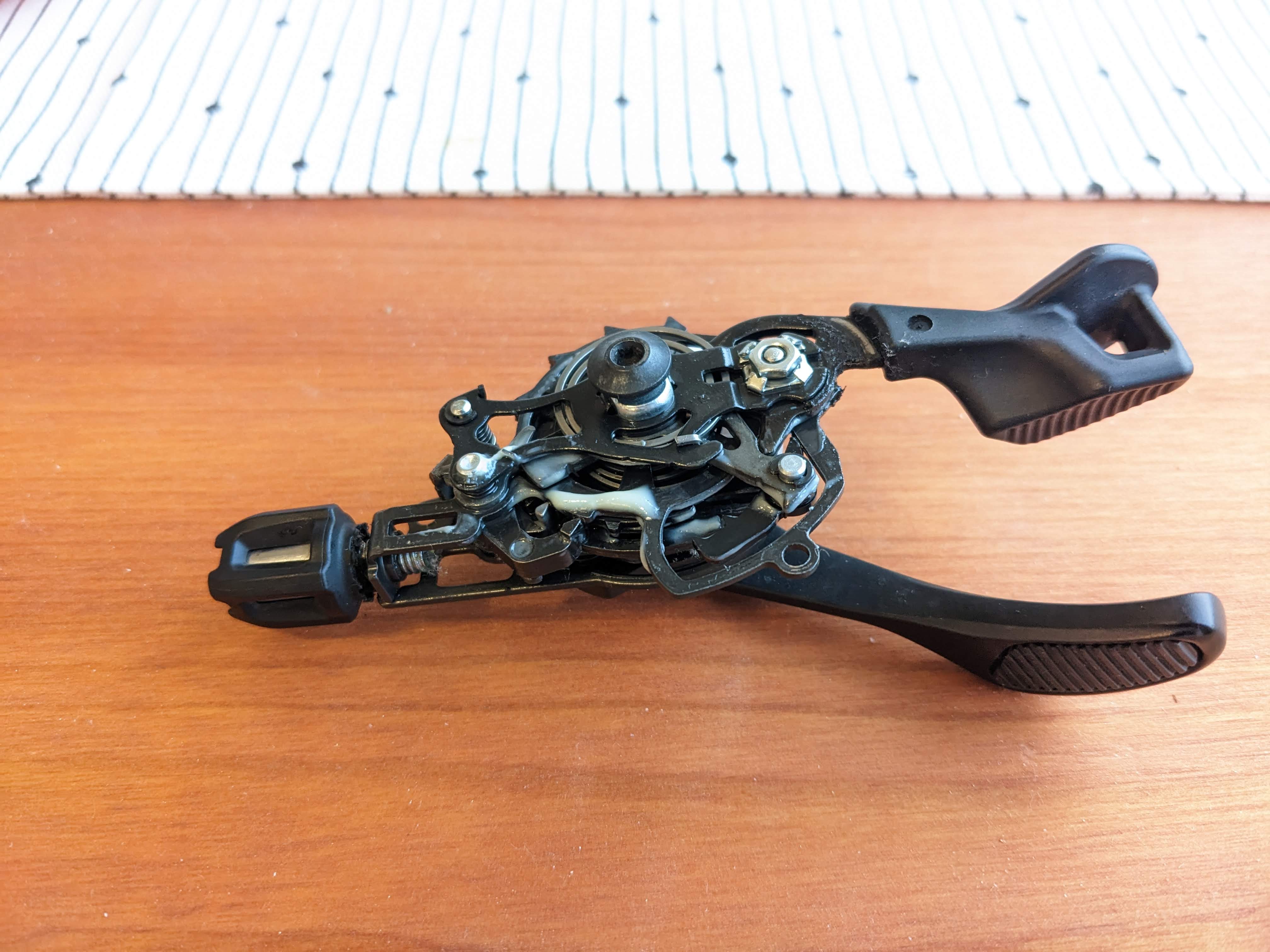

Käytä se kansi auki ja katso mitä sisältä löytyy. Minulla teki RS700 liipasin samaa ja sieltä oli vain yksi ruuvi auennut ja liipaisin haroi tyhjää tuon vuoksi.
Ja joissain vanhemmissa Shimpan liipaisimissa riitti, kun suihkautti WD40:stä jousitsydeemiin, niin johan pelitti taas muutaman vuoden.
Ehdin jo kotimatkalla ostaa uuden. Avasin kotona tuon liipasimen enkä oikein pääse kärryille mikä tuossa tarkalleen on vikana, niin monimutkainen tuo mekanismi sisältä on. Eli siis tarkemmin vielä. Kun vipu raskaimmalla vaihteella, se antaa vaihtaa 4 vaihdetta "ylöspäin", kuitenkin niin, että pykälät häviävät aina yhden kerraallaan, kun mennään ylöspäin pakalla. Joku palautusjousi tuossa kynsimekanismissa varmaan on syyllinen mutta ilman kunnon räjäytyskuvaa aika vaikea tota on selvittää.
Kuvissa vaihtaja on niin ylhäällä pakan suhteen, kun se suostuu menemään. Voitelun tai likaisuuden puolesta ei pitäisi olla mitään ongelmaa. Avatessa tai ravistellessa ei myöskään mitään tuolta tippunut pois, eikä ole saanut mitään iskuja tai muutenkaan käytäytynyt poikkeavasti ennen vian esiintymistä.
https://pic.useful.fi/JTVRT9z6k.jpg
https://pic.useful.fi/VITv4zTV6.jpg
Tämä minullekin tuli mieleen kun tuon videon katsoin. Samoin olisin antanut dremeliä sille videon lukitusrenkaalle, mikä oli liian tiukka, siinä oli selkeesti huuli josta olisi saanut varmaan pari milliä pois. Ja olisi keventynyt samalla pari grammaa, nyt tuli merkittävää ylipainoa
Jes tällä tempulla onnistui! Ei ollut paljosta kiinni. Pitää silti tilata tuossa videossakin linkattu ohuempi lukitusrengas missä on ulkopuoleinen hammastus, että jatkossa onnistuu huoltotoimet paremmin. Alkuperäinen ongelma oli se, että Ekarin roottorin ja spiderin väliset niitit alkoivat löystymään, joka aiheutti ikävän oloisia nitkahduksia jarruttaessa.
