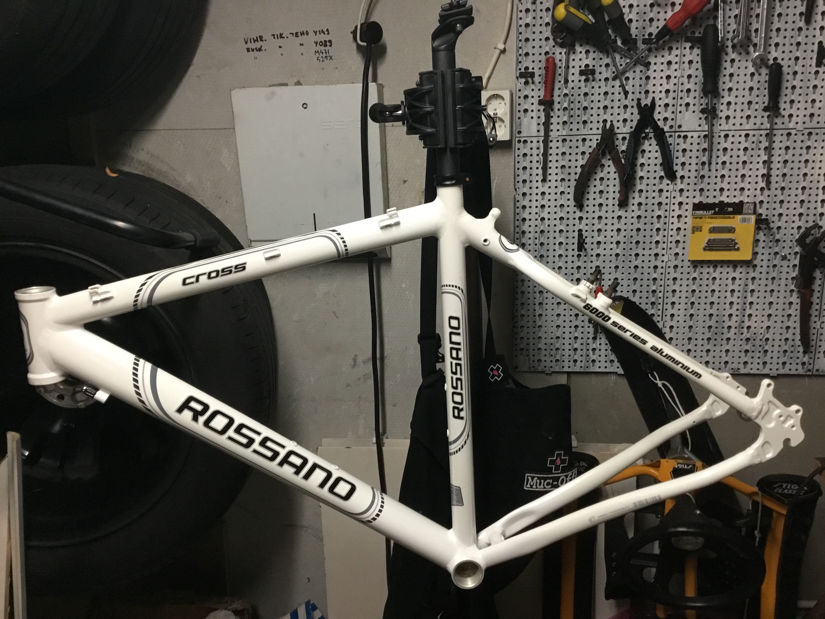

Mulla on tyhjä runko, niin kumpi kannattaa ostaa eteen ensin haarukka vai rengas?

Entäs viittiikö enää laittaa qr akselia, vai laittaako läpiakselit?
^Tarkoitatko haarukka vai kiekko? Jos sitä tarkoitat niin ehdottomasti läpiakselilla oleva haarukka ja sitten kiekko tai samaan aikaan.
Niin siis kiekko
En kiistä nuren tiukkaa neuvoa akselista, mutta olen omissani päätynyt klassisiin ratkaisuihin; qr akselit - vaikka levarit, ulkopuoleiset vaijerit ja kierteinen keskiömuhvi.
Ajo noilla valinnoilla rauhoittaa mielen.
Riman voi itse asetaa haluamalleen korkeudelle, ja tietenkin olemassa olevan rungon mukaan - kun projektinsa käy toteuttamaan.
Voi se olla korkeallakin.
130mm taitaa olla takahaarukka, alu, mitä tossa Samulione vidii katselin kolmen vuoden takaa… Ei voi rima olla kovin korkealla, kun rahaton mies rakentaa. Aika paljon taitaa tulla vähän käytettyä osaa, mitä tuossa olen tuumaillut, 1x ainakin ja hyrdo levarit, suora tanko ja gravel renkulit. Runko on pieni Pearl White.
TERU, ei kyse siitä että qr olisi syy että hylkää pyörän tai projektin mutta jos mahdollista valita niin ehdottomasti läpiakselit. Toisaaltaan löytyyköhän noihin 130/135 periin muita kuin se akseleita.
Muuten osittain samaa mieltä, kierteinen keskiö ehdoton valinta ja ei sisäisetkään pakollinen valinta vaikka ne nykyisestä löytyykin, ulkoiset kyllä simppelit.
Onks rungossa takana edes levaripaikkaa?
On sentään.

^Eikös jonkin ajan maantiepyörissä ollut tuo 130millinen perä? Teräsrunkoja jotkut ainakin (väittäneet) venyttäen että 135millinen menee.
Se on Rossano Cross, 47cm
Tuohan on ihan kelporunko projektin aihioksi.
Riittääkö vaakapituus suoralle tangolle, joutuuko laittamaan pitkänkin stemmin?
Ei taida kaikkein lyhyin olla mutta paljon kiinni myös siitä millaista ajoasentoa hakee.

Ohjainlaakerin kanssa en o oikein puuhannut koskaan, siinä on IS41 tapered emäputki. Mitä se tarkoittaa alaosassa? Voisiko joku auttaa?
^Oletko varma että on tapered?
Hmm, en. Saattoi olla että haarukka…
Hitto, kun olisi runko tai haarukka näpeissä, niin olisi helpompaa puhua mitoista. Osa kamoista on sentään tulossa.
Kai me hiilarihaarukka sentään laitetaan. Uskaltaisko Alilta tilattua käyttää?
Tarkista kuitenkin millaisen haarukan nielee ennenkuin tilaat. Yhden moisen kasannut ja siinä ainakin oli ihan perinteinen suora purki.
Aye aye, Sir.
Katselkaa ja ihailkaa:
https://pic.useful.fi/PbSkrujCq.jpg
68mm BB, 135mm perä, suora IS41 emäputki, gravel renkaat no problem. Hiilaritolppa ja n.1,4 kg
