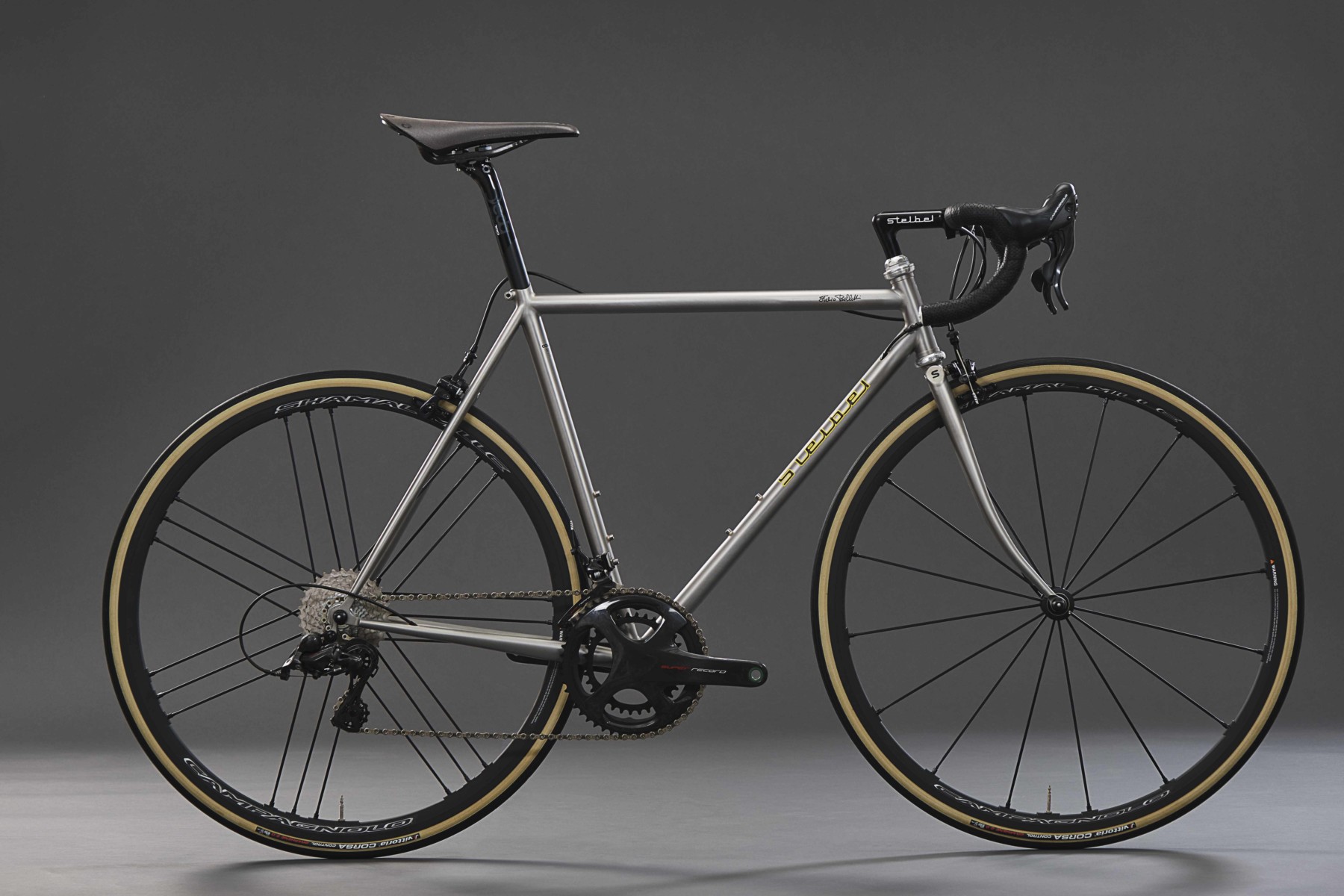

Nyt tähän päivään. Runko on tilattu, tai artesaanilta on varattu slotti marraskuulle. Kuulemma valmistus kestää pari viikkoa, joten varmaan joulukuulla pääsee kiinnittelemään osia.
Tällä hetkellä mieli on semmoinen, että fillariin tulee:
- Maantiepyörämäinen geo, matala bb, lyhyt chainstay ja maltilliset ohjauskulmat, mutta ehkä hieman normaalia vähemmän trailia
- Runko ja ehkä haarukkakin tulee olemaan Fillet Brazed ja ehkä hieman moderni ulkonäkö, joten pikkaisen sloupattu tt ja suorat haarukan putket???
- Niin ohutta putkea kuin mestari suostuu tekemään
- Mid Reach side pull jarrut, koska tulee siisti runko ilman ylimääräisiä ulokkeita - mudassa ei ole tarkoitus ajaa, eikä krossia
- Tämä rajoittanee maksimi rengaskoon noin 36-38 milliin, mutta just äsken kattelin tönärillä tallissa, että onhan se jo tosi leveä.
- Arko Bici tekee myös myös stemmin, joten pitää miettiä minkä haluaa, quill - 1 tuumanen 1 1/8 tuumanen, 31,8 vai 26 tanko jne...
- Campan osat. Ensin pyöri mielessä että vanha 10-record olis kiva, mutta osat on aika kiven alla eikä jaksa ädlätä netissä niiden perässä joten vois kokeilla 2x12 record.
- Juu ja lokarikiinnikkeet.
Mielelläni kuulen vinkkejä, mitä ei ainakaan kannata tehdä?
En osaa sanoa kysymykseen, mutta se pitää todeta, että hyvin tottelee teräs tuota arcobicin seppää..
Jos meinaat käyttää lokareita niin onnistuuko tuo jarru rengas kompo.
Muistelisin että Stenu on asiasta kirjoittanut ja 38 mm ilman lokareita oli lähellä maximia.
Muuten pääperiaatteiltaan runko materiaalia lukuunottamatta kuin omasta pelikirjasta eli oikein hyvä!
^ Kun tarkemmin muistelen niin taisikin Stenun tapauksessa olla kyse mini-v jarruista.
Kiitos spekseistä r.a.i - vaikuttaa mielenkiintoiselta projektilta.
Mulla Gravaan mahtuisi lokarit hyvin 38-millisten Rene Hersejen kanssa ja menis varmaan vielä vähän korkeammankin renkaan kanssa. Jarrut on Paulin MiniMotot, joiden länget on muistaakseni 80 mm. Mid reach -maantiejarrujen kanssa ei mun käsityksen mukaan mahdu 38-millinen rengas lokarin kanssa, mutta voin olla väärässäkin. Ilman lokaria mahdollisesti menee. Long reach -jarruilla voi onnistua, mutta noissa kannattaa muistaa, että maantiejarrujen jarruteho heikkenee länkien pidentyessä.
^ joo, tuolla mid reach jarrulla voi tosiaan jäädä lokarimaksimirengas jopa reilusti alle 38 millin. Velo Orange Gran Cru taitaa luvata kait 44 millisen lokarin länkien alle, voi olla et rengas on max 32-33..Tää lokarihomma on kuitenkin vähän collateral damage tässä combossa, tarkoitus on kuiteski ajaa pääsääntöisesti ilman niitä. Harkitsen vielä et laitanko edes niitä kiinnikkeitä.. Mulla on pari sadekeli/rospuuttopyörää sitten erikseen.
Long reach jarruista mulla on sama käsitys, et jarruteho voi jo olla heikko - ei oo kokemusta. Roadissa mulla on hiilarivanteet ja hipokevennysjarrut, eikä oo kyllä ollu ongelmia koskaan.
Mä muuten miettisin vielä sitä haarukan rakennetta. Arko näyttää taivuttelevan jalkoja nätisti ja teräshaarukassa taivutukset kyllä puoltavat paikkansa. Taivutettujan jalkojen jousto tapahtuu ajo-ominaisuuksia ajatellen parempaan suuntaan, kun töyssyssä jouston aikaansaama etuakselin liike on enemmän ylä-alasuunnassa. Suorajalkaiset haarukat joustaa taivutettuja enemmän etu-takasuunnassa. Esimerkiksi nimismiehenkiharaa ajaessa vaikutus ajettavuuteen on sellainen, että eron huomaa.
^Totta, en ole tullut ajatelleeksi tuota. Jostain muistan lukeneeni, että suora haarukka olisi yhtä joustava kuin taivutettu, mutta tästä ei taida olla varsinaista dataa missään. Tuo Stelbel INOX haarukka on kyllä nätisti taivutettu, josta voisi ottaa mallia...

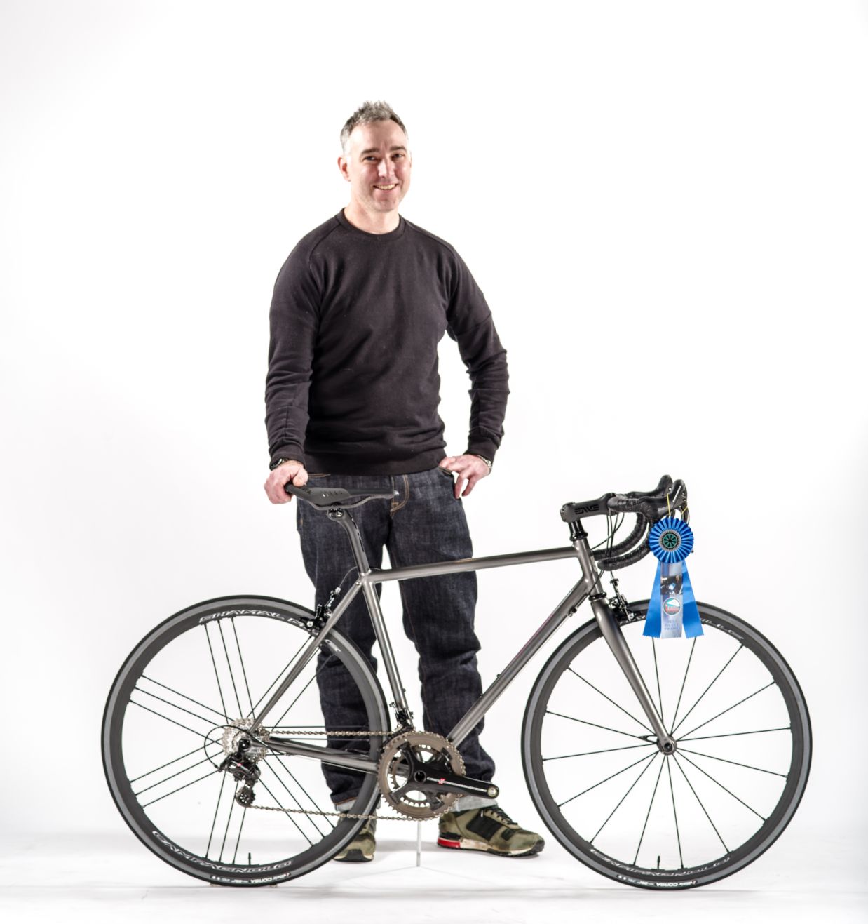

Toinen kokonaisuus, joka miellyttää silmää on NAHBS 2018 kisan oman sarjansa voittanut Bishop, tästä tuo suoran haarukan idea..

^^ Jouston määrässä ei välttämättä olekaan eroa, mutta joustosuuntaan liittyvän eron takia taivutetun haarukan kanssa ajaminen on varmemman tuntuista joustosta huolimatta. Suunnilleen yhtä joustavan suoran keulan kanssa tulee välillä sellaisia oho-tilanteita, mitä taivutetun kanssa ei ole tullut. Koskee erityisesti teknisemmissä paikoissa ajamista ja krossikisoja, mutta esim. ne nimismiehenkiharat on hyvä gg-esimerkki, jossa eron huomaa.
Taivutetuilla jaloilla varustettu Columbus SL-putkinen teräshaarukka on ollut mun makuun ja mun ajoihin niin hyvä, että se on suurin syy siihen, miksi levarikelkkaan hyppääminen tuntuu tyhmältä gg-pyörän osalta. Vanhassa Gunnarissa olleen suunnilleen saman painoisen, suorajalkaisen Vicious Cyclesin teräshaarukan vaihdoin aikoinaan parin vuoden jälkeen kuituhaarukkaan. Vicious palvelee nykyään työmatka-Rollerissa.
^Uskon tuon, tää oli tosi hyvä kokemusvinkki! Tuo suora teräshaarukka oli kait Colnagon keksintö aikoinaan ja pahat kielet kertoo, että kustannussyistä.. Täytyy miettiä tuo kokonaisuus taivutetuille jaloille, saattaa vaikuttaa vaakaputken slouppauksee ja stemmivalintaan...
Haarukan jaloista sen verran vielä, että Columbuksen jalat ei ole kaikkein joustavimmat, kun niissä se kavennettu osa on suhteellisen lyhyt. Jos päädyt Crust-tyyppiseen, ohutputkiseen ja plaanaavaan runkoon, voisi vaikka Kaisein jalat olla piste i:n päälle.
