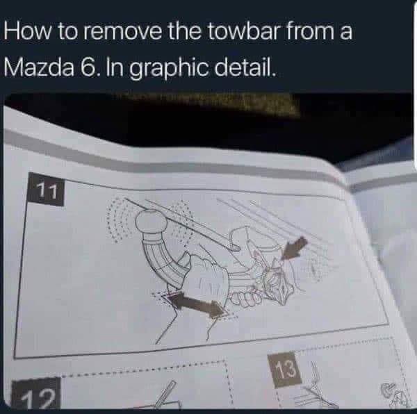

SAAB oli myös irrotettava koukku, tosin kertaakaan en viitsinyt irrottaa sitä.
Arvelin, että satunnaiskäytössä pitkäaikainen käyttämättömyys johtaa asennuspulmiin.
