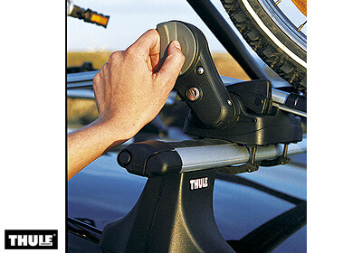

Onko kukaan törmännyt Thule Freeriden kanssa ongelmaan, että pyörä on ns. liian iso telineeseen? En saa pyörää sopimaan telineeseen, sillä telineen pyörän runkoon tulevat kiinnikkeen putket ovat liian lyhyet. Eli kun pyörä on paikallaan, jää kiinnike rungon viistoputken alle. Jos lasken takaiskarista ilmat pois saan painettua pyörän niin alas, että leuat menevät kiinni. Mutta tällöin kun painon pyörän päältä ottaa pois, pyrkii iskari "oikeaan" mittaan. Eikä tuo muutenkaan kuulosta houkuttelevalta laskea aina iskaria tyhjäksi kun pyörää kuljettaa.
Tästä vehkeestä siis kysymys ja tuo kuvassa näkyvä runkoon tuleva "tuki"/kiinnike jää siis liian lyhyeksi.
http://static-thule-com.r.worldssl.n...ed_618x408.jpg
Tuet eivät ole liian lyhyet. Pyörää siirretään eteen-taaksesuunnassa sen mukaan, että tuet tulevat optimikohtaan kiinni. Eli pyöristä kiinnitetään vasta tuen kiinnityksen jälkeen. Pitkille, loivakulmaisille pyörille tuo rengaskisko tuossa telineessä sen sijaan on liian lyhyt. Eli kun pyörän tuo oikeaan kohtaan kiskoilla, että tuen saa kiinni niin eturengas menee jo yli kiskolta. ProRide-mallissa tuota kiskoa voi säätää eteen ja taakse, mutta tuossa mallissa ei.
Ymmärrän zeizein vastauksen, mutta vaikka en välittäisi renkaiden paikoista mitään niin tuki vaikuttaa jäävän liian lyhyeksi. Ongelma on siinä, että kun tuota tuen nivellyskohtaa tuodaan lähemmäs keskiötä niin samalla tuen leukojen ja rungon viistoputken kulma muuttuu sellaiseksi, että leuat eivät enää yllä putken ympäri (eli siis tuen leuat alkavat mennä liikaa rungon putken kanssa samansuuntaiseksi). Onkohan tässä nyt tilanne se, että Freeride pitää kantaa kauppaan takaisin ja yrittää josko reilusti kalliimpi Proride sopisi pyörälle paremmin?
Sinäänsä outo homma, kun fillari ei ole mitenkään erityisen iso tms. 150mm joustava M-koon täpäri ns. normaalilla AM keulakulmilla. Mutta vaikka kuinka väännän ja käännän pyörää telineessä niin keskiö vaikuttaa olevan liian korkealla.
Saatan ymmärtää, mitä tarkoitat, mutta olisiko mahdollista napata tilanteesta kuva sivulta päin niin, että koko pyörä ja teline näkyy kuvassa. Kävisi paremmin ilmi, miten tuo tuohon asettuu. Kyllä kai tuo voi olla mahdollista, jos pyörässä on todella korkea keskiö ja vinoputkessa ei ole lainkaan taivutusta. Tuossa FreeRidessa kun tuo kiinnitys tosiaan vaatii, että puomi ja vinoputki ovat suunnilleen kohtisuorassa.
ProRidessa ei puomi taida olla juurikaan pidempi, mutta sen saa kiristettyä vähän vinostikin. Tosin silloin puomi ei saa päästä liikkumaan yhtään vinoputkessa, koska se löysyttää kiinnityksen. Eli kyllä ProRidellakin se optimitilanne olisi, että puomi on kohtisuorassa vinoputken kiinnityskohtaan nähden.

Ohessa kuva tilanteesta. Eli tuon edemmäs ei pyörä mene. Ja sitten jos siirtää eteenpäin telineen ulkopuolelle, nousee tuo varsi pystyyn.

Tämä pääsi vähän unohtumaan. Tuossa ongelman aiheuttaa tuo takakolmion muotoilu. Nuo thulen kattotelineet on suunniteltu niin, että aisa tulee kiinni aika lähelle keskiötä. Joissain muissakin pyörissä on tuota ongelmaa, että siinä optimaalisessa kiinnityskohdassa on jotain linkuston osia edessä. Mm. Mondraker Dunessa siinä linkustossa on juuri sopiva reikä ProRiden kiinnittämiseen. Ilman sitä pientä reikää ei sitäkään pyörää saisi telineeseen kiinni. Tuo näyttää siltä, että vaikeuksia voi olla myös ProRidella.
