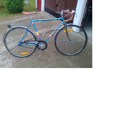

Nyt kun katsoi tuota kuvaa uudelleen, siinähän on tuo Shimanon "väärän puoleinen" 3-v napa 80-luvulta.
Siihen saattaa olla hankalaa löytää osia, tuokin taisi olla lankavälitteinen (ei siis vaijeri), kuten Positron.
"nopsako" puhuu noilta osin minua enemmän asiaa. Tosin korvikkeeksi suosittelen edelleenkin Torpedo-3
käytettynä tai Sram:n vastaavaa uutta ennen Shimanon 3-Nexusta.
Kappas! Totta turiset voimansiirrosta. Mut eilen Kempeleen biltsun pihaan oli tullut metallinkeräyslava ja siellä oli jo pari pyörää. Smyygailin ne läpi ja sattumalta molemmissa oli tuo voimansiirto, joten nyt vaan lavoja stekkaan niin varmasti löytyy varaosia. Tuohan toimii "pianolangalla"? Niitä löytyy uutenakin. Pahin takaisku on navan hajoaminen.
Tuollainen tuli -86 6-v Kulkurista Torpedon kamoilla

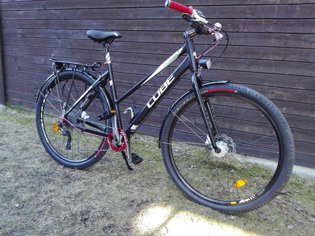

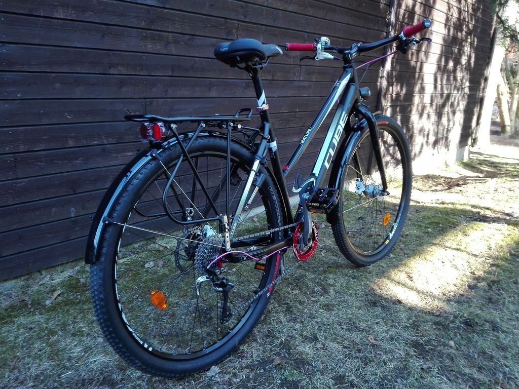

Vaimolle ajattelin pyörän kasailla, kun osia oli jonkun verran jäänyt laatikkoon (takakiekko, keula, tanko, voimansiirron osia yms.) Eipä siihen muuta tarvittu kuin viidenkympin poistorunko Bike-Discountista, ja vähän satulaa ja putkiosaa kaveriksi. Dynamokiekon kasailin osista. 1*10 voimasiirto tuli päivitykseen menneestä pojan pyörästä ja Shimanon M396 levarit kaveriksi. Maastopyörää ei siis halunnut, vaan hybridin mutta ahdoin joka tapauksessa runkoon Spessun S-Works Renegadet renkaiksi, jos ilmatila toisi vähän mukavuutta matkantekoon.
http://i101.photobucket.com/albums/m...psc642uywp.jpg
http://i101.photobucket.com/albums/m...pssbbwmuuz.jpg

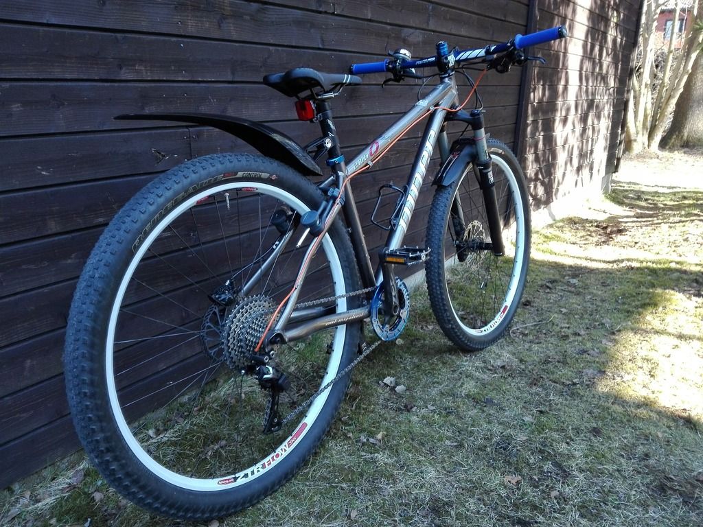

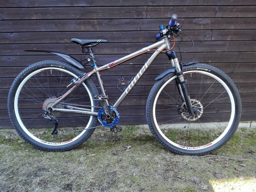

Pojalle piti sitten kanssa saada uusi pyörä, koska vanha kävi ahtaaksi. Lähtökohtana oli viime syksynä haltuun ajautunut ilmeisesti jossain vaiheessa Keravan suunnallakin eräällä palstapersoonalla menopelinä ollut Niner EMD 9. Runko oli aika valmiissa kunnossa ulkonäöllisesti, eli lommoja ja lohkeillutta maalipintaa riitti, mutta rakenteellisesti kuitenkin ehjä. Keräilin osia sieltä täältä pitkin talvea: Rokkarin Reba, XT jarrut ja SLX/XT 1x11 voimaansiirto Zeen kammilla.
http://i101.photobucket.com/albums/m...psppvzezu5.jpg
http://i101.photobucket.com/albums/m...psg1ecuxku.jpg
