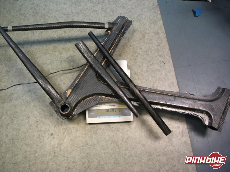

Onko tää tuttu?
http://ep1.pinkbike.org/p4pb347860/p4pb347860.jpg
^Tätä se mun uneni tiesi. Kun kerran Helkama ei pysty aitoa Jopoa enää tekemään, niin tuollainen korvike kelpaisi kyllä!
Taisi olla yli kymmenen vuotta sitten kun tuo Jopo oli naapurikylän säätämössä.Oli siellä muutakin CF/Diy prokkista tekeillä....
Joo, tuollahan tuo Jopo on komerossa eli taisin paljastua, jos joku wanhan kaartin henkilö ei ole vielä arvannut. Joku kerta voisi laittaa tuon taas ajokuntoon. Keulaa vailla, mutta nykyäänhän niitä varmaan saisi helposti, kuten myös muuta 26"-kamaa. Ilosen titaanikeulalla tuota testiajoin. Kiertojäykkyyden kanssa on kyllä vähän niin ja näin...
