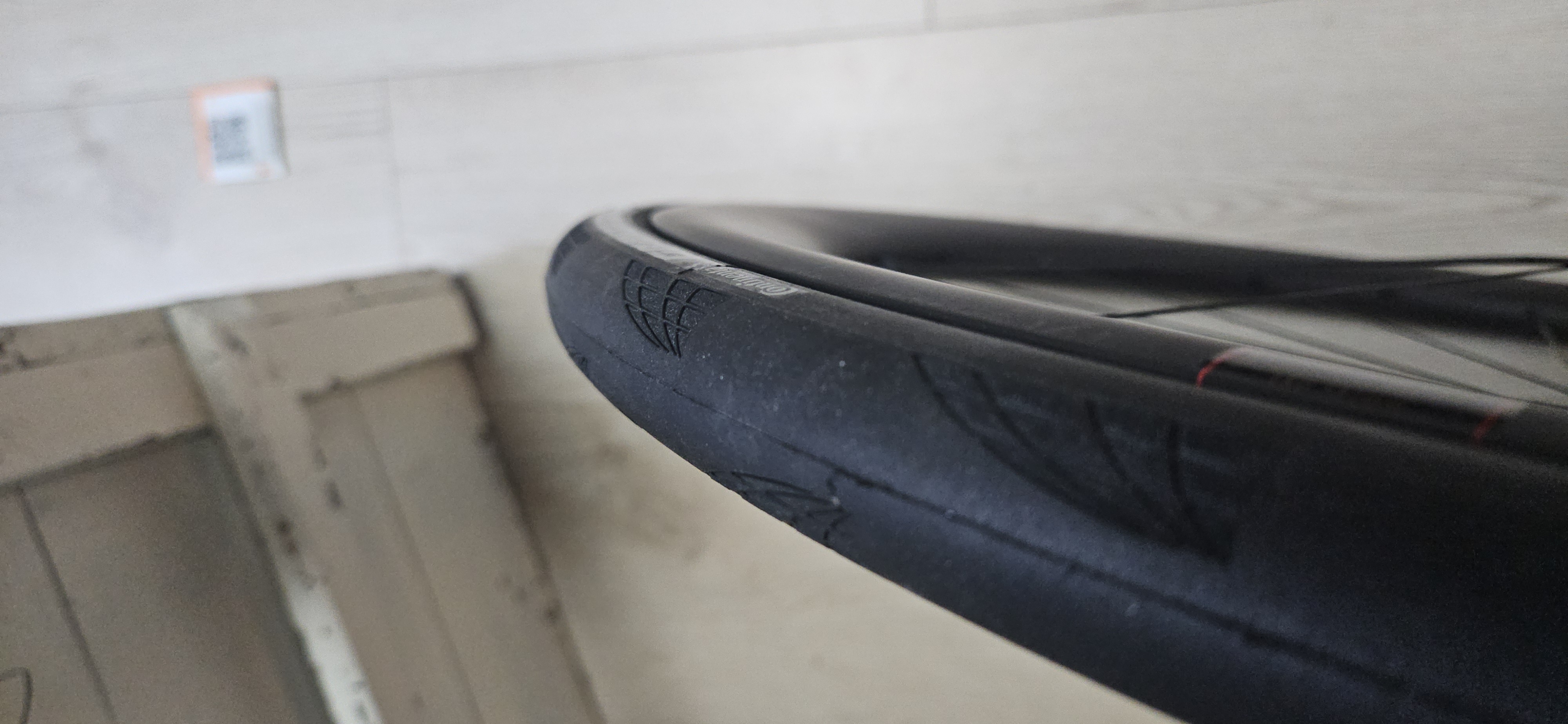

Reserven 52/63 setti on kyllä leveä. Sisältä 25.3mm taka ja 26.0 etu.
Laipan reuna menee jännästi teräväksi ennen rengasta viimeisen sentin matkalta. Tässä kuvassa 28mm conti paikallaan.

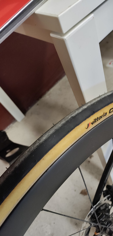

Oletko jo testannut. Itsellä on sellainen mielikuva että Vittorian 28 mm:t olisi vaikuttanut kaarreajoon (vs. aikaisemmat rovalit /21 mm int.) siten, että rengas varmaan tasaisempi ja sitä kautta mutkassa kankeampi kääntymään. Ei suoranaisesti kynnystä, mutta ekalla lenkillä muutama pyörätien 90 asteen mutka meni pitkäksi kun vanhasta tottumuksesta kallistelin. En kylläkään montaa lenkkiä ajanut tuolla setupilla ajanut.
Omiin kiekkoihin laiton 28 mm:t takaisin, mutta en ole vielä testannut että oliko muistikuvat oikein.

Conti menee noillakin aika pyöreäksi. Misukka oli taas ihan muodoton 25id kehillä

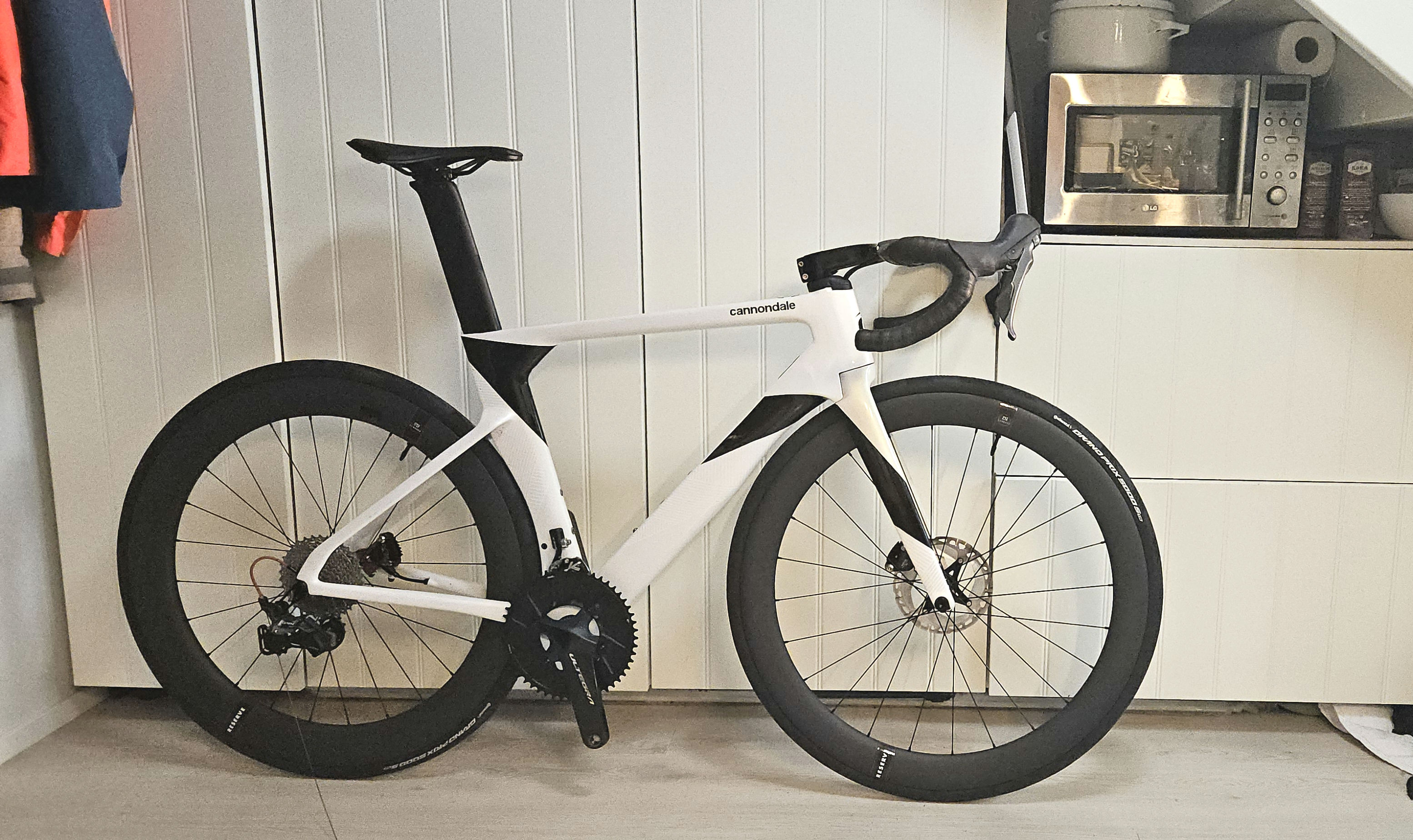

Systemsixiin löytyi mieleinen tanko alilta. Saas nähdä miltä ajo tuntuu.
1x vaijeri grx setuppi.

Kun tarkemmin muistelen, niin rovaleissa taisi olla 32 mm:t gp:t ja ne oli aika pulleat. Joten muistikuvani perustuu po. renkaiden ja kiekkojen väliseen eroon.

Contsuhan on jo aika vanha rengas. Ja jopa S TR mallitkin. Tuolloinhan leveämpiä kehiä alkoi vasta tulla ja nekin valmistajat oli laskettavissa sahurin sormilla. Ja silloinkin kehäleveys oli nykyisittäin maltillinen. Meinaa siis sitä että renkaat oli suunniteltu aiempien kehäleveyksien mukaan.
32mm s tr on tosiaan pullea. Ja se on sitä tosiaan sisäleveydestä riippumatta. En muista paljonko 32mm TR paisui 23 ja 25mm kehillä mutta S TR on ainakin 23mm kehällä alle 35mm.
