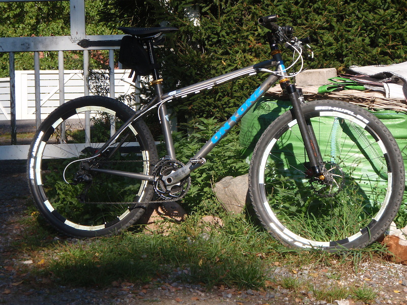

Laitetaanpa vielä oma 29er kans tänne.
http://farm9.staticflickr.com/8529/8...b25d5a24_b.jpghttp://farm9.staticflickr.com/8524/8...08e5f034_b.jpg
Ei etujarrua, cantitappeja eikä levarikiinnikkeitä. Mielenkiintoista, kertoisitko lisää?
Aika reilunoloinen eturataskin noin maasturiksi.
Jep! Mietin pitkään millainen olisi itselleni sopiva maasturi ja tämmöinen siitä lopulta sitten muodostui. Keula on itse tehtailtu vanhasta konan 26er:sta. Kuvassa näkyykin noi saumat mistä tuota on jatkettu. Keulan maalaus onkin sitten sekoitus vanhoja "uistinvärejä" ja päällä muutama kerros betonilakkaa :) Superstarin tarrat on vain rekvesiittaa.
Hyvän näköinenhän tuo on, ei siinä mitään. Vahvasti olisin kuitenkin sitä mieltä että jos taidot ovat riittäneet tuon keulan jatkamiseen, niin eikös niillä samoilla skilsseillä saisi levyjarrukorvakkeenkinkin siihen laiteltua. Kyllä siitä etujarrusta kuitenkin iloa on ja esteettisilläkään seikoilla ei tässä tapauksessa voi minun mielestäni puutetta perustella. Fiksiräädistelyssä brakeless meiningin jotenkin ymmärrän ja pelkistetty ulkonäkö on plussaa mutta kyllä maasturiin mun mielestä kaksi jarrua kuuluu. Pysähtyyhän se yhdelläkin mutta silti. Muuten tosiaan varsin asiallisen oloinen vekotin. Välitysosasto vaatii varmaan suht rautaista asennetta ja reisiä maastossa mutta senhän jokainen katsoo itselleen ja ajomaastoon sopivaksi.
Varsin hyviä pointteja ja olen samaa mieltä ;) Pyörä tosiaan valmistui tuossa kuukausi takaperin ja osat joista en ollut ihan varma mitä haluan tuohon kaivelin sitten vanhasta varastosta. Kamnet on tosiaan 165mm campan maantiekammet ja ne menee vaihtoon ennen kesää. Välitys kevennän kesän maastopoluille (39t ->32t) ja keulaksi tulee Rockshock reba. Levareista ei itsellä ollut aiemmin kokemuksia joten päätin aloitaa yhdellä. Hieman oli säätämistä ja sorvaamista, kun noi vanteet on shimano centerlock levareille. Superstar componentsin adapterilla normi jarrulevy asettui kuitenkin varsin helposti paikalleen :) Jarrusatulan kiinnike palikka pitikin sitten muotoilla kokonaan uudelleen mirkelissä jotta se sopi inbrediin kiinni. Eteen laitan kyllä samanlaisen clarksin levarin sen verran hyvät on :) .. Ens talveksi vaihdan varmaan nämä samat palikat takasin sitten. Ylivoimaisesti paras talvipyörä mitä minulla on koskaan ollut :)
