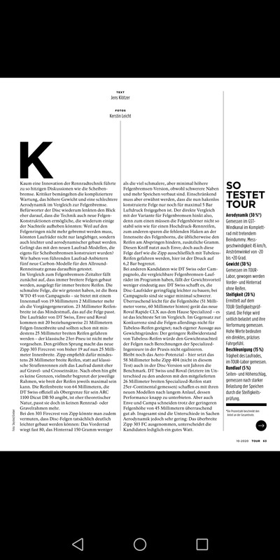

Tuossa Tourin vannetestin yhteenvetoa: bora wto, dt swiss arc, enve 45 foundation, roval rapide clx ja zipp 303
https://weightweenies.starbike.com/f...5978&mode=view
Aika erikoinen tuo tourin kommentti Zippin uusista 303-kiekoista: sallittu maksimipaine liian matala maantielle. 5 bar luulisi riittävän kiekoilla, joille ei 28mm kapeampaa kumia saa edes asentaa.
Vanhoilla 17mm sisälevyisillä campan kiekoilla 25mm kumi noin 6 barilla (ja lateksisisureilla) tuntuu runsaat 75kg kuskilla toimivan loistavasti, joten voiko 1 bar ero vaikuttaa niin paljon. SRAMin laskuri antaa 28mm maantiekumeille 303-vanteilla suositukseksi noin 4 bar.
https://axs.sram.com/tirepressureguide
Katse taisi lukiessa hypähtää yhden sanan yli, siinähän sanottiin: "viel zu wenig für klassische Straßenreifen" ja semmoisilla varmasti tarkoitetaan 23- tai korkeintaan 25-millisiä renkaita.
En osannut lukea kommenttia moitteena vaan lähinnä täysin neutraalina kuvauksena siitä miten tämän uuden 303:n luonne on ajan hengessä muuttunut niin että ero vanhaan on huomattava. (Niin huomattava että kyseessä on oikeastaan allroad-kiekko, mitä ei suinkaan pidetty negatiivisena seikkana.)

Ohessa vielä tourin testin puuttuvat osat/sivut. Aika laiha testipaketti tuo sitten oli, eli pelkästään tuon takia ei lehteä kannata ostaa.
https://i.postimg.cc/mrB4SYjw/tour.jpg
siis puuttuva sivu
