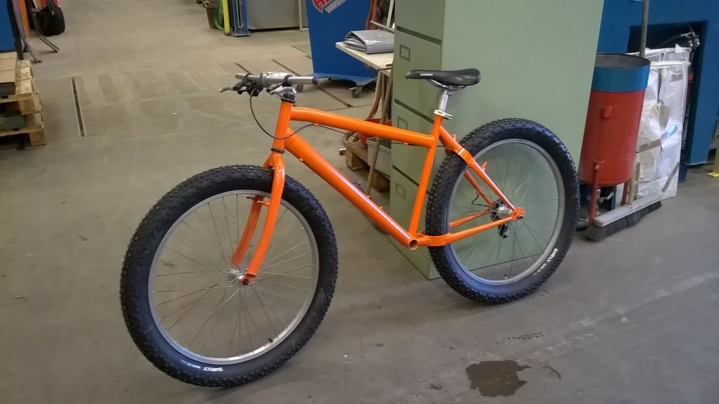

Mitenkäs muuten noi jarrulänget ylettää muhkukumin yli?
Jarrut yltää ja juuri, mutta paloja ulospäin säätämällä paremmin.
Ja keskiötä laskin pari senttiä takahaarukkaa modatessa. Pitää tuo keula ottaa vielä uusiksi, siihen tuli pari senttiä liikaa. Emäputken alapäästä saa myös sentin pois. Hiukan korkeaksi se taitaa silti jäädä, mutta jääkööt.
Edit: Kävin mittailemassa korkeuksia. Keskiö 345mm, vaakaputki keskikohdasta 800mm ja tanko 1000mm. Edellä mainituilla modauksilla laskee jonnekin 335, 780 ja 970mm tietämille. Kuskilla on korkeutta karvan alle 180cm.
Ainakin on maavaraa :D
No suunnilleen saman verran kuin kaupallisissa vehkeissä 4.8" renkailla. BB droppia on suunnilleen 25mm, kun kaupallisissa sitä on 40-60mm.

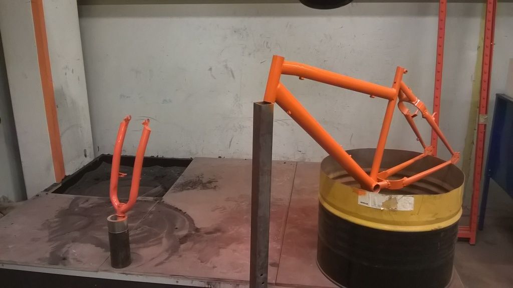

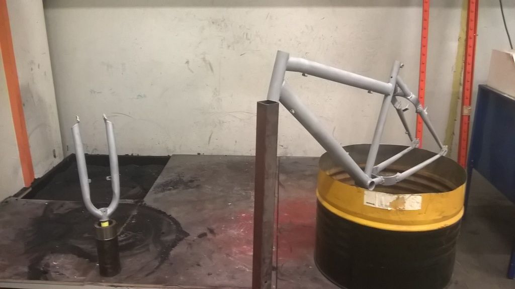

Ghettoläski etenee. Pätkäisin keulasta 3,5cm pois ja hioin parit saumat siistimmäksi, sekä tein prässissä vähän lisää tilaa leveyssuunnassa. Sen jälkeen hiekkapuhallus ja maalaus. Huomenna palikkaa kiinni.

Nopeasti etenee.
Joo, eiköhän tuossa kokonaistyöaika alle kymmenen tunnin jää. Ei kaipaa hifistelyä!
