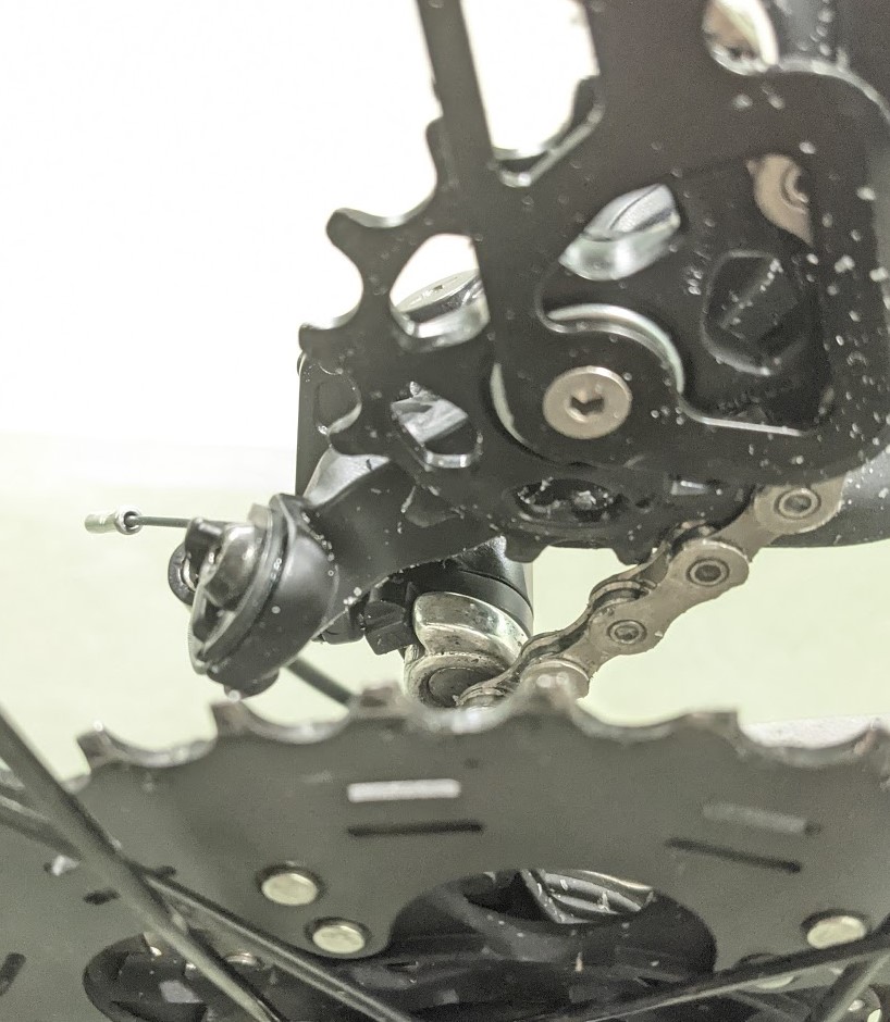

Mistä tietää onko ketjut liian lyhyet?
Vaihdoin pyörän 9s. vaihteiston uuteen Shimanon Deore 11s. (11-51) vaihteistoon.
Laiton siihen sitten testiksi varastossa olleen Shimanon ketjut joissa pituutena 126 lenkkiä. Voiko tuon pituinen ketju olla liian lyhyt, kun tuntuu että vaikka kuinka koittaa vaihteistoa sätää, niin ei ala millään toimimaan ja ketju tuntuisi olevan suht tiukahkona kun sen tiukkuutta kokeilee.
Onko jotain millä pystyisi laskemaan ketjun oikean lenkkimääärn ja sitten sen perusteella pystyisi hieman päättelemään voisiko ongelmat johtua liian lyhyestä ketjusta.
Saako noin pitkää ketjua edes uutena, yleensä 116 lenkkisiä?
Epäilen että olisi liian lyhyt, ellei sulla oo pitkäperäinen cargo-pyörä.

^^Saa 126 lenkkisiä.
^^^Mikä pyörä ja kuinka pitkä 9 vaihteiston ketju oli? Ja kuinka ongelma ilmenee?

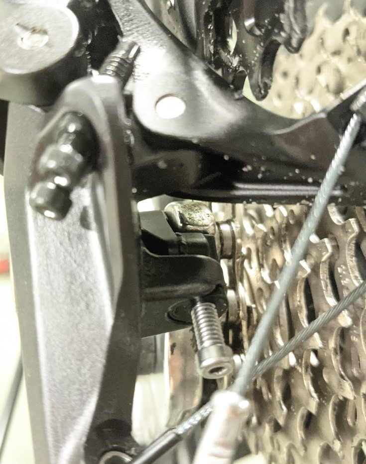

Itse joku aika sitten 3x10 pyörän päivitin samaiseen deoren 5100 sarjaan ja ainut mikä siinä oli niin (nyt en tiedä oikeaa termiä) se vaihtajan stoppari piti jättää irti siitä dropoutin vastineesta, kun muuten b-tension säätövara ei riittänyt ja jos b-tension ruuviksi vaihtoi pitemmän niin se taasen meni pitkälle säädettynä ohi sen vastinkappaleesta. Eli nyt se vaihtajan stoppari ei nojaa mihinkään vaan vaihtajan kiinnitys pultti pitää vaihtajaa riittävän takana, että lyhyessä b-tension ruuvissa riittää vara tehdä hienosäätö.
Mulla on läskissä 5100-pakka ja vaihtaja. Mitoitin ketjun tuon ensimmäisen kuvan ohjeen mukaan. 28-piikkisen eturattaan kanssa riitti 116-lenkkinen ketju. B-ruuvia säädin sitten tuon toisen kuvan ohjeen mukaisesti (ketju isoimmalla takarattaalla säätäessä ja ensin ketjun pituus oikeaksi).

Ja vielä se lisäys, että mainitsemasi tiukkuus sai epäilemään, että tarkoitatko ketjun tuntuvan tiukalta kädellä kokeillen muillakin kuin suurimmalla (kevyemmällä) takarattaalla? Tuli siis mieleen se,.että uudessa vaihteistossasi kun on uusi tuore 11 takavaihtaja jossa on tiukahko kytkin (jotta ketju ei pompi röykyissä) niin sen ketjun kuuluukin olla tiukka.
Ja sama epäilys kuin ylempänä, että 126 ei voi olla liian pitkä. Enemminkin saattaa olla tarvetta lyhentää.
No jos chain stay on jäätävän pitkä... No mut missä asennossa vaihtaja on kun edessä ja takana on isoin ratas?
Mun edellisessä pyörässä oli 45cm chain stay. Rattaat 48 edessä ja takana 28, niin ketju oli 112 lenkkinen. Tuosta kun melkein tuplaa takapakan rattaat niin saatta mennä muutama lenkki enempi.
