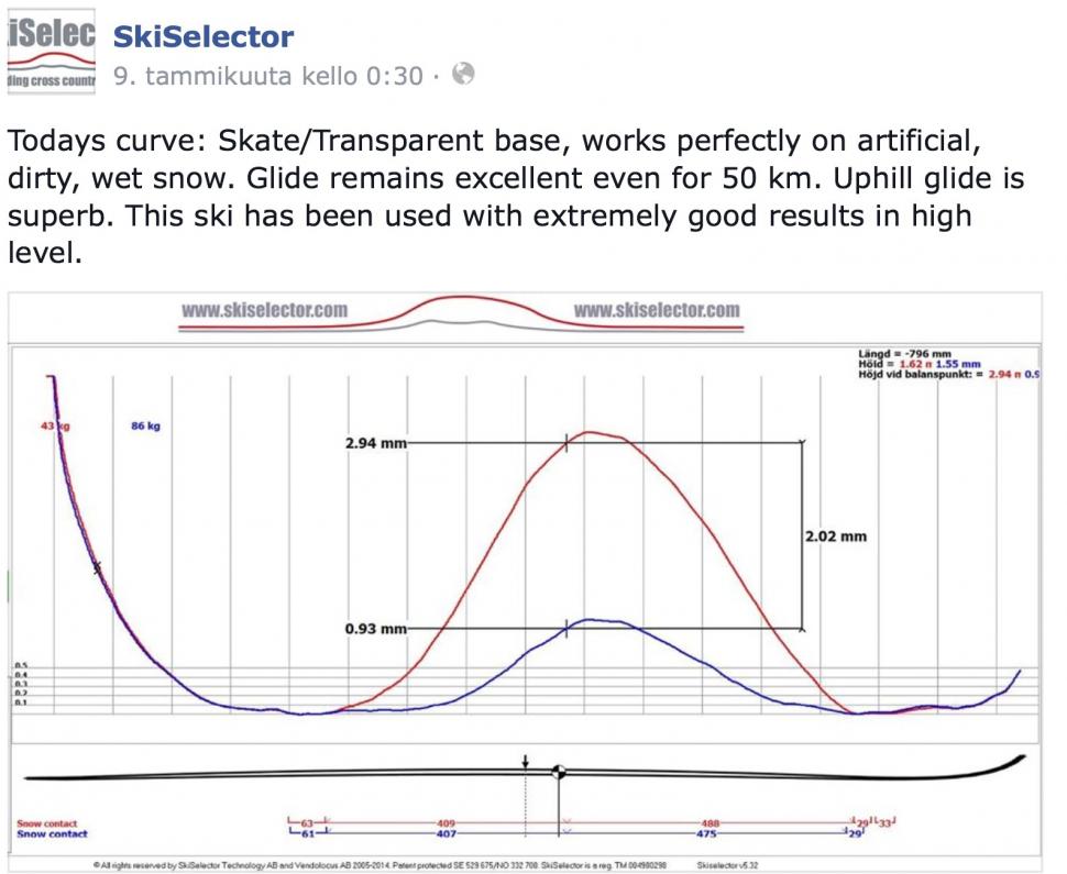

Luistelusukset kyseessä. Kun seisoo yhdellä jalalla suksen päällä, monot jalassa ja siteissä kiinni niin millä alueella paperin pitäisi liikkua noin suunnilleen jos ajattelisi kovan alustan suksea ?
Sitä pidemmälle mitä vakaampaa suksea haet - eli reilusti kantapään takaa reilusti varpaiden etupuolelle, jossa reilusti on joku senttimäärä välillä 20-50cm. Itse ehkä kaipaisin pidemmälle edessä kuin takana. Ongelma tässä on se, että luistelusuksen "voidepesä" (=lumesta irti oleva alue keskellä) on epämääräisempi kuin perinteisen suksessa. Toisin sanoen tämä paperitesti ei välttämättä ole luistelusuksella ehdottoman tarkka - kuten vaikka teräväkaarisessa liisterisuksessa. Eli testillä eniten haetaan paineen kovimpia kohtia, kuin ilmassa olevaa aluetta
Kova alusta tarkoittaa pidempää paperin liikettä ja ehkä terävämpää painealuetta.

Tuossa yksi havainnollistava esitys luistelusuksen jäykkyydestä

^ Tuohon vielä lisäksi vähän dynaamisia elementtejä eli jotkut sukset tuntuvat tarvitsevan vauhtia toimiakseen kunnolla.

Nastolan vaaka on ihan näppärä apuväline, mutta varsinkin luistelusuksien painealueet on mahdollista havaita edullisemminkin. Olen tainnut linkata aiemminkin, mutta tässä videossa aika näkyy hyvin millaiset painealueet periaatteessa ovat pehmeän alustan, kovan alustan ja vesikelin suksissa: https://www.youtube.com/watch?v=Gk1_SQ_bTsM

Tuolla puristimella ei oikeastaan tee yhtään mitään uusia suksia valittaessa hiihtäjälle. Käytössä tulee olla vaaka, jolla suksen jäykkyys mitataan. Nastolan vaaka on hyvä väline, mutta ihan henkilövaa'astakin voi sellaisen rakentaa. Käyttö on vähän kömpelöä ja sitä voi käyttää kai vain omien suksiensa mittaamiseen.
Painealueet ja ns. voidepesä pertsan suksissa voi tuolla puristimella varmistaa omissa suksissa, mutta lapputesti on melkein parempi. Painealueiden pituus määräytyy lumen mukaan. Mitä lämpimämpi keli sitä lyhyemmät ja jämäkämmät painealueet. Pakkasella pidemmät.
Kärjen rentous taas on tärkeää uudella pehmeällä lumella noiden ja kovalla alustalla taas kärjen tulee olla sen verran jämäkkä, että suksi menee suoraan. Painealueiden etäisyys toisistaan on myös tärkeä ja se minne ne suksessa asettuvat siteeseen nähden. Vapaan suksissa painealueiden paikat ovat tärkeät kaukana toisistaan ja takapainealue monon kannan taakse.

Tässä Sporttikojootti selittää (epäselvästi) miten pertsan sukset valitaan venttiilivälysmittaria hyväksi käyttäen. https://www.youtube.com/watch?v=-EnRiHMiouI

Löytyykö keneltäkään kokemusta matukan vihreäpohjaisesta transusta? Likaiselle, märälle ja vanhalle lumelle nuo transut on optimoitu, mutta mitenköhän toimii muissa keleissä?

Muistelisin hinnan olevan luokkaa 300€. Joskus kokeilin vaakaa ja puristusta, mutta saa sillä katsottua voidepesän mutta painealueita on vaikea kokeilla kun sukset lähtee liikkeelle vaa'an päältä. 70 kiloakin on jo hyvä pänninki kun sen vapauttaa hallitsemattomasti tallin pöydällä :)
Paljonkohan skiselector maksais.
Se ois näppärä. Yhet sukset mulla on semmosella valittu ja ne kyl toimii täydellisesti.
Yksi vaihtoehto on, jos ei raaski vaakaa ostaa, niin käyttää ne sukset liikkeessä jossa ne osataan mitata. Veikkaan, että tuolla Ottoskissä osataan Nastolan vaakaa käyttää kun sitä valmistaakin.
